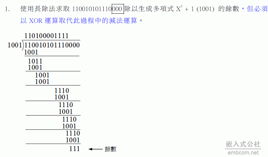

 楼主| 发表于 2009-7-22 20:20:18 | 显示全部楼层
知道“CRC长除法”算是“进步”,可惜“CRC长除法”只是菜农
说的“CRC”初值为0的特例。
俺把CRC已“升华”到CRC编解码矩阵的时代。http://blog.ednchina.com/hotpower/244919/message.aspx#
数学上的CRC和菜农说的有些离谱,不信查些资料去~~~
中学的CRC有4个参数吗???
我记得长除法好像只有2个~~~
http://www.gotop.com.tw/waweb2004/htm/correct/AEB001800/AEB001800.pdf
用下面的,设置:CRC4,初值=0,权=9,输入=D0F 结果看和上面一样否???
http://www.hotc51.com/HotPower_HotWC3.html
若初值变一个,如何长除法???
估计这个中学老师没教过吧~~~
