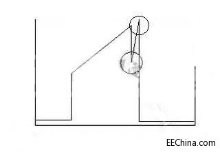

  开关电路是LED驱动电源的核心,开关电路主要由开关管和高频变压器组成。它产生的du/dt具有较大幅度的脉冲,频带较宽且谐波丰富。
  这种高频脉冲干扰产生的主要原因是:开关管负载为高频变压器初级线圈,是感性负载。
  开关脉冲尖峰
  图1:开关脉冲尖峰的产生
  导通瞬间,初级线圈产生很大的涌流,并在初级线圈的两端出现较高的浪涌尖峰电压;断开瞬间,由于初级线圈的漏磁通,致使部分能量没有从一次线圈传输到二次线圈,电路中形成带有尖峰的衰减振荡,叠加在关断电压上,形成关断电压尖峰。
  高频脉冲产生更多的发射,周期性信号产生更多的发射。在LED电源系统中,开关电路产生电流尖峰信号,而当负载电流变化时也会产生电流尖峰信号。这就电磁干扰根源之一。

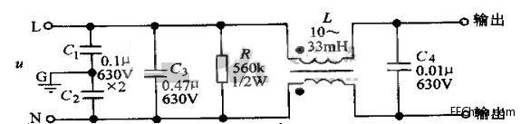

  在一般情况下,差模干扰幅度小,频率低,所造成的干扰较小;共模干扰幅度大,频率高,还可以通过导线产生辐射,所造成的干扰较大。欲削弱传导干扰,最有效的方法就是在开关电源输入和输出电路中加装电磁干扰滤波器。
  LED电源一般采用简易式单级EMI滤波器,主要包括共模扼流圈和滤波电容。
  图2为常用的LED电源滤波器,L、C1和C2用来滤除共模干扰,C3和C4滤除串模干扰。当出现共模干扰时,由于L中两个线圈的磁通方向相同,经过耦合后总电感量迅速增大,因此对共模信号呈现很大的感抗,使之不容易通过,故称作共模扼流圈。它的两个线圈分别绕在低损耗、高导磁率的铁氧体磁环上。R为泄放电阻,可将C3上积累的电荷泄放掉,避免因电荷积累而影响滤波特性,断电后还能使电源的进线端L、N不带电,保证使用的安全性。搞定LED电源的电磁干扰,不是难题!
  图2 常用的LED电源滤波器

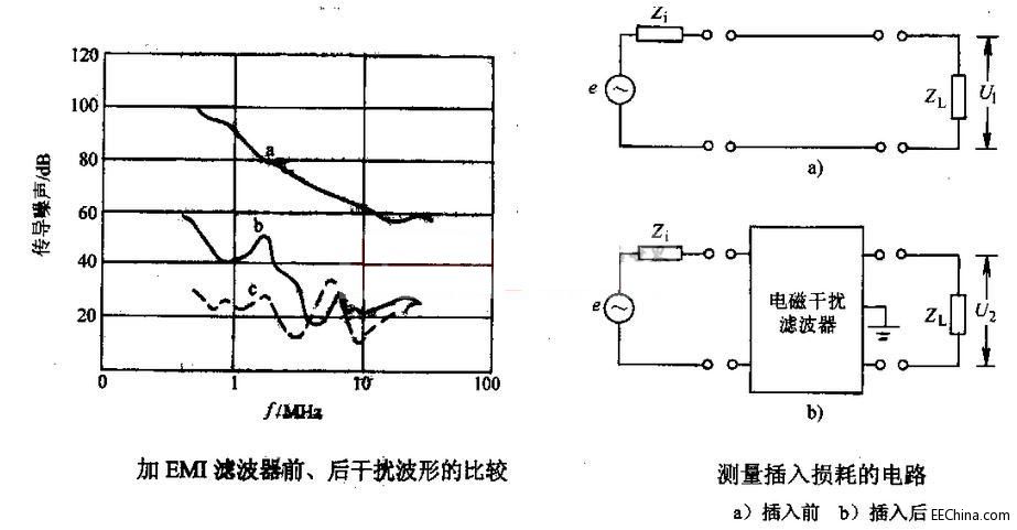

  ⑤ EMI滤波器能有效抑制开关电源适配器的电磁干扰
  图3中曲线a为不加EMI滤波器时开关电源适配器上0.15MHz~30MHz传导噪声的波形。
  曲线 b是加入EMI滤波器后的波形,它能将电磁干扰衰减50分贝(Uv)~70分贝(uV)。显然,插入EMI滤波器的效果更佳。
  设置电磁干扰滤波器加入前后传输到负载上的噪声电压分别为U1和U2,计算公式是20lgU1/U2。
  插入损耗用分贝dB表示,分贝值愈大,说明抑制噪声干扰的能力愈强。
  测量加入损耗的电路如图3所示。e是噪声信号发生器,Zi是信号源的内部阻抗,ZL是负载阻抗,一般取50欧姆。噪声频率范围可选10KHz~30MHz。首先要在不同频率下分别测出加入EMI滤波器前后负载两端的噪声压降U1、U2,再代入公式20lgU1/U2计算出每个频点的插入损耗值,最后汇出插入损耗曲线。搞定LED电源的电磁干扰,不是难题!
  图3:加入EMI滤波器前后的情况

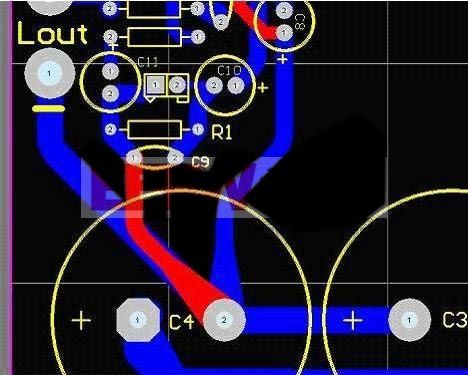

  PCB抗干扰设计主要包括PCB布局、布线及接地,其目的是减小PCB的电磁辐射和PCB上电路之间的串扰。搞定LED电源的电磁干扰,不是难题!
  图4:正确选择选择主滤波电容引脚作为集中接地点
  还有,一般变压器电磁干扰引发的交流声频率一般为50HZ左右,而地线布线不当导致的交流声,由于整流电路的倍频作用频率约为100HZ,仔细区分还是可以察觉的。
  正确的布线方法是如图4,选择主滤波电容引脚作为集中接地点,强、弱信号地线严格区分开,在总接地点汇总。
  因此,在设计印刷电路板的时候,应留意采用正确的方法,遵守PCB设计的一般原则,并应符合抗干扰的设计要求。
