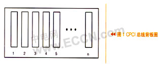

CPCI系统由机箱、电源、总线背板和功能单元组成。一般而言,CPCI机箱内部就带有电源和总线背板,其中CPCI总线背板如图1所示。

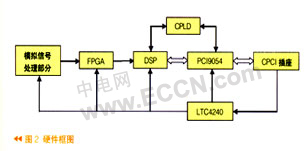

CPCI系统最多能加载的CPCI功能单元数取决于机箱所能提供的槽数n:一个CPCI系统由1个系统槽和(n-1)个外围槽组成。在CPCI系统中,系统槽为系统提供仲裁、时钟、中断和复位功能,这些信号对总线上所有的功能单元起作用。 在这个CPCI系统中,我们研制的实际上是一块功能单元板,其硬件框图如图2所示。
由于数字信号处理部分计算量大,且实时要求高,我们采用了FPGADSP协同处理数据的方案。在数字信号处理时,低层的信号预处理算法处理的数据量大,对处理的速度要求高,但运算结构相对简单,因而适于用FPGA进行硬件实现,相比之下,高层处理算法所处理的数据量相对较小,但算法的控制结构复杂,适于用运算速度高、寻址方式灵活、通信机制强大的DSP芯片来实现。 CPCI总线控制以及通信协议十分复杂,一般需要选用专门的处理芯片。我们这里选用了PLX公司的PCI9054芯片,而电源管理选用了凌力尔特公司的LTC4240芯片。

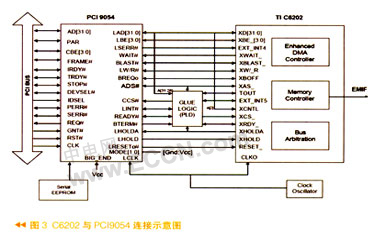

由于DSP我们采用了TI公司的C6202,考虑到与DSP的扩展总线进行接口,PCI9054的LOCAL总线选用了J模式。其连接如图3所示。

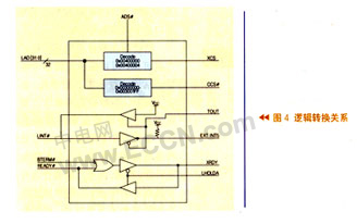

这种连接方式十分方便,几乎不需要加多少改动,两块芯片就能互相通信。其部分引脚的逻辑转换关系如图4所示。 热插拔电路设计

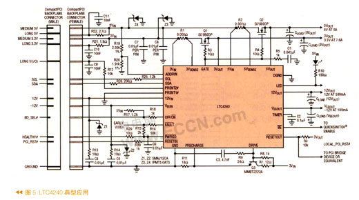

热插拔芯片介绍 LTC4240热插拔控制器是凌力尔特公司研制的针对CPCI总线的热插拔控制器,它使线路板能够在带电的CPCI总线插槽中安全地插入或拔出, 能控制全部4个CPCI电源,它使用两个外部N沟道晶体管控制3.3V和5V电源,而±12V电源则由两个片上开关管调节。电子断路器对所有4个电源进行过流保护,“电源良好”输出信号表明所有电源电压都在正常容限之内,另外,LTC4240有 个内置的I 2 C总线兼容接口,从而可用软件控制和监视器件功能及电源状态。它还使用户能够开启或关闭器件、置位RESETOUT、开启状态LED指示驱动器以及不受±12V电源故障的影响。这个器件还可为I/O引脚提供预充电偏压.以及通过将PCI_RST信号和HEALTHY信号整合来产生LOCAL_PCI_RST信号.并能满足PCI定时要求,且不需要外部逻辑电路。其典型应用如图5所示。
LTC4240工作过程
1)板卡插入过程
当板卡插入背板时,在CPCI接插件的防护地连接上,板卡上可能存在潜在的对地电压放电。该热插拔板将首先接触到背板插件的长针(+5V和地),即LTC4240的VCC管脚被加电,将对其后端电路进行复位以关断VGATE3/5输出,从而禁止外部MOSFET管工作,并输出1V参考电压,此1V参考电压对还未接触到背板的I/O管脚加电,同时PWRGD#的输出将被置高,接着I/O管脚接触到背板插针上,BD_SEL#管脚被主机置低,以确认板卡已经被正确的插入,此时LTC4240控制的上电顺序开始。LTC4240通过控制VGATE3/5的输出来打开外部的MOSFET功率管。板卡上的电路都保持在复位状态,直到5和3V电源电压稳定,而且内部复位时间计时器达到一定时间时,复位信号停止,板卡进入正常操作过程。
在 正常工作过程中,LTC4240将持续监控板卡的后端电压,一旦电压超过关断电压阈值,LTC4240将控制PWRGD#输出为低,以使主机检测到该信号并指示板卡电源有问题。
2)板卡拔出过程
板卡拔出时,首先将BD_SEL#与地断开,LTC4240则立即关断VGATE3/5输出,并改变PWRGD#的状态,同时将LOCAL_PCI_RST#输出置低,并将总线I/O接口电路置为高阻态,这时电源依旧对I/O脚加电,以使总线从激活状态平稳转为非供电状态。一旦I/O脚与背板插针断开,板卡上的电路和LTC4240将通过最后断开的长针进行最后的放电过程。
