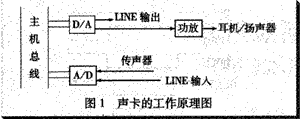

使用复杂可编程逻辑器件(CPLD)可提高系统集成度、降低噪声、增强系统可靠性并降低成本,同时它不仅具有电擦除特性,而且出现了边缘扫描及在线编程等高级特性,因而可用于状态机、同步、译码、解码、计数、总线接口等很多方面,在信号处理领域的应用也非常活跃。MAX7000系列是ALTERA公司采用先进的0.8μm CMOS EEPROM技术制造的高性能、高密度的CPLD[1]。MAX7000的结构可完全模仿TFL,并可将SSI,MSI,LSI和传统PLD的逻辑函数高密度地集成。EPM7128S是MAX7000系列的高密度器件,它有128个逻辑宏单元和最大100个输入,具有在系统编程(ISP)特性,非常适合输入、输出端要求较多的逻辑复杂的控制密集型系统。将EPM7128S用到DSP与ISA总线声卡的接口电路中,不仅使整个系统体积显著减小,且硬件故障率明显降低,调试工作也变得很容易。DSP与ISA总线声卡的接口原理声卡的工作原理 图1示出了声卡的基本工作原理:主机通过总线将数字化的声音信号以PCM方式送到数模转换器(D/A),将数字信号变成模拟的音频信号;同时又可以通过模数转换器(A/D)将传声器或CD的输入信号转换成数字信号,送到计算机进行各种处理。实际具体声卡的硬件结构请参阅有关资料和手册。

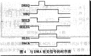

系统工作的时序如图4所示。现结合图2、图3和图4将系统工作原理及操作顺序说明如下:
(1)声卡向8237发出DMA请求信号DREQ;
(2)8237通过CPLD向DSP发出HRQ信号;
(3)DSP的HOLD引脚检测到下降沿后,进入INTl中断,保护完断点和现场后,发IDLE指令,DSP的HOLDA引脚电平变低,u向应外部DMA请求;
(4)8237接管总线后,先向声卡DMA请求的响应信号DACK,表示允许声卡进行DMA传送,然后按事先设置的初始地址和需传送的字节数,依次发送地址和读写命令,使得在RAM和声卡之间直接交换数据,直至全部数据交换完毕;
(5)DMA传送结束后,自动撤消向CPU的总线请求信号HRQ,此时DSP检测到丽iS引脚的上升沿,DSP返回到IDLE指令的下一条指令,DSP获得总线的控制权,继续在INTl中执行程序。
从上面DSP系统的工作原理可以看出,由于DMA是在中断程序中完成的,故DSP的DMA执行频率受限于DSP每秒可执行的中断次数。
