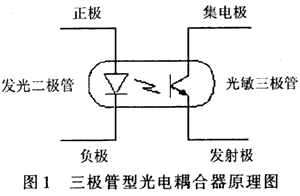

光电耦合器件是把发光器件(如发光二极管)和光敏器件(如光敏三极管)组装在一起,通过光线实现耦合构成电一光和光一电的转换器件。图1所示为常用的三极管型光电耦合器原理图。
当电信号送人光电耦合器的输入端时,发光二极管通过电流而发光,光敏元件受到光照后产生电流,CE导通;当输入端无信号,发光二极管不亮,光敏三极管截止,CE不通。对于数字量,当输人为低电子"0"时,光敏三极管截止,输出为高电平"1";当输人为高电平"1"时,光敏三极管饱和导通,输出为低电平"0"。若基极有引出线则可满足温度补偿、检测调制要求。这种光耦合器性能较好,价格便宜,因而应用广泛。

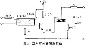

在微机控制系统中,大量应用的是开关量的控制,这些开关量一般经过微机的I/O输出,而I/O的驱动能力有限,一般不足以驱动一些点磁执行器件,需加接驱动接口电路,为避免微机受到干扰,须采取隔离措施。如晶闸管所在的主电路一般是交流强电回路,电压较高,电流较大,不易与微机直接相连,可应用光耦合器将微机控制信号与晶闸管触发电路进行隔离电路实例如图3所示。
