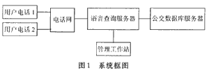

系统主要由计算机网络、人工座席、语音处理及存储、系统管理(数据库管理十语音编辑)几部分组成,如图1所示。本系统使用了工业机,性能稳定,系统平台为Windows NT操作系统,其作用是利用计算机和数字语音卡来处理大量繁杂的电话业务,提供开放式的公交线路智能查询服务,具有速度快、全天候、高效率等特点。
2.1 系统软硬件平台配置和开发工具选择(按30线配置)
系统的硬件采用工控机,以实现较高的性能价格比,而且可以通过计算机集群系统大幅度提高整个系统的性能。具体是CPU为P4 2.4G以上,内存为1G以上,硬盘为60G以上。
系统的软件平台选择Windows NT。Windows NT具有良好的图形管理功能,而且提供了可靠的技术支持和开发环境。
语音卡采用D321/641语音卡,该卡在WindowsNT下的开发非常成熟,可以处理各种不同的需求。
D321/641[3]语音卡具有一下特点:
(1)集30/60路语音处理和El/2e1(PCM)数字中继接口于一体,同时支持一号信令(ssl)和数字一号信令(Dssl)。
(2)功能强大,性价比高,便于用户构建性能稳定、多功能的应用系统。
(3)采用全DSP结构,处理能力强大,可减轻主机负担,保证高密度、大容量的应用系统高效稳定地运行。同时,DSP技术便于软件升级。
数据库系统采用SQL Server。SQL Server是Windows NT环境下比较成熟的数据库产品,他具有大型数据库系统的所有特性,而且便于与NT集成管理。
开发工具选择Visual C++,Visual Basic等。Visual C++功能强大、控制灵活,可以处理各种程序设计的需要;Visual Basic编制程序速度快,对程序设计人员要求不高,因此将两者结合起来使用。

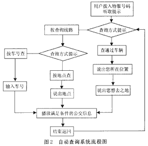

图2为用户通过语音实现的自动查询系统流程图。
