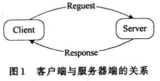

VxWorks网络编程中最常见的是C/S模式,在该模式下,服务器端有一个任务(或多个任务)在指定的端口等待客户来连接,服务程序等待客户的连接信息,一旦连接上之后,就可以按照设计的数据交换方法和格式进行数据的传输;而客户端则在需要的时候发出向服务端的连接请求。客户端与服务器端的关系如图1所示。

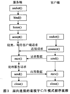

面向连接的服务比无连接的服务处理起来要复杂。面向连接的套接字C/S模式程序的流程如图3所示。
套接字工作过程如下:服务器首先启动,通过调用socket()建立一个套接口,然后调用bind()将该套接口和本地网络地址联系在一起,再调用listen()使套接口做好侦听的准备,并规定他的请求队列的长度,之后就调用accept()来接收连接。客户在建立套接口后就可调用connect()和服务器建立连接。连接一旦建立,客户机和服务器之间就可以通过调用recv()/recvfrom()和send()/sendto()来发送和接收数据。最后,待数据传送结束后,双方调用close()关闭套接口。
