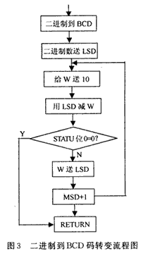

3.2 8位二进制转化成2位BCD码流程图
二进制到BCD码转变流程图如图3所示。 如果直接接?段显示器,就需要2个输出端口(PORTC和PORTB),而接上CD4056后只需要1个输出端口(PORTC),这样就可以省出一个输出端口(PORTB)用于其功能扩展。二进制到BCD码转变子程序就是为了利用CD4056能完成功能而编写的。
