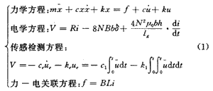

经过深入研究和大量的分析、计算,得出该系统的机电动力学模型如下:
系统的传感检测方程:
其中:u为基础振动加速度:
c1,k1分别为与基础振动相关的二次积分和一次积分系数。
