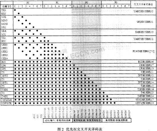

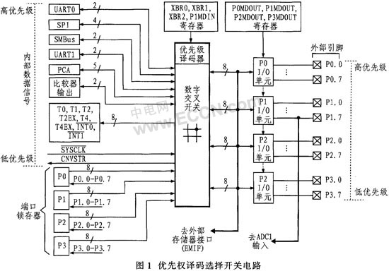

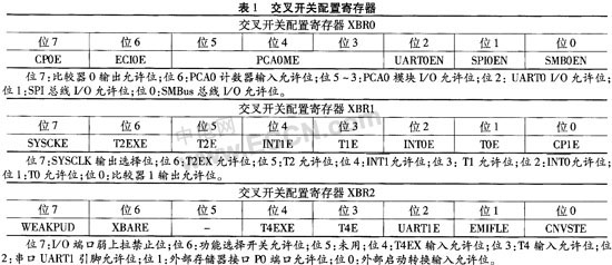

C8051F020拥有8个8位的I/O端口,大量减少了外部连线和器件扩展,有利于提高可靠性和抗干扰能力。其中低4个I/O端口除可作为一般的通用I/O端口外,还可作为其他功能模块的输入或输出引脚,它是通过交叉开关配置寄存器XBR0、XBR1、XBR2(各位名称及格式如表1所示)选择并控制的,它们控制优先权译码选择开关电路如图1所示,可将片内的计数器/定时器、串行总线、硬件中断、比较器输出及其它的数字信号配置为在端口I/O引脚出现,这样用户可以根据自己的特定需要选择所需的数字资源和通用I/O口。数字交叉开关是一个比较大的数字开关网路,这在所有80C51系列单片机上是一个空白。另外P1MDIN用于选择P1的输入方式是模拟输入还是数字输入,复位值为11111111B,即默认为数字输入方式。而80C51单片机的I/O引脚是固定分配的,即占用引脚多,配置又不够灵活。
C8051F020通过优先权交叉开关译码器(如图2所示)控制数字开关网路,端口引脚的分配顺序是从P0.0开始一直到P3.7。当交叉开关配置寄存器XBR0、XBR1和XBR2中外设的对应使能位被设置为逻辑“1”时,交叉开关将端口引脚分配给外设,例如,如果UARTOEN位(XBR0.2)被设置为逻辑“1”,则TX0和RX0引脚将分别被分配到P0.0和P0.1。因为UART0有最高优先权,所以当UARTOEN位被设置为逻辑“1”时其引脚将总是被分配到P0.0和P0.1。未被设置的交叉开关分配端口可作为通用I/O口。注意:当选择了串行通信外设(即SMBus、SPI或UART)时,交叉开关将为所有相关功能分配引脚。例如,不能为UART0功能只分配TX0引脚而不分配RX0引脚。交叉开关寄存器被正确配置后,通过将XBARE(XBR2.6)设置为逻辑“1”来使能交叉开关。

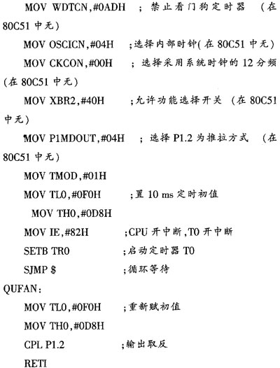

例:利用定时器T0定时,在P1.2端输出一方波,方波周期为20 ms,已知晶振频率为12 MHz,采用中断的方式实现。
采用C8051F020单片机实现的程序如下:
从上面的程序中可以看出:在C8051F020软件编程中须首先设置看门狗定时器的工作状态,其次,要由内部振荡器控制寄存器OSCICN设置采用内部时钟还是外部时钟工作,若选择外部时钟可通过外部振荡器控制寄存器OSCXCN来选择适当的频率,本题目采用内部时钟,并通过时钟控制寄存器CKCON选择使用系统时钟的12分频。再次,若选择的I/O口是低四个端口P0~P3作为工作口,需要设定寄存器XBR0、XBR1、XBR2(复位值为0),在本设计中未用到数字资源,故XBR0、XBR1的值为复位值,只需设定XBR2的值为40H允许功能选择开关即可,若本设计中的P1.2换为P4.2,则无需设定寄存器XBR0、XBR1、XBR2,因为高端口P4~P7与交叉开关无关。最后还要选择所用I/O口的输出方式,P0、P1、P2、P3口分别由POMDOUT、P1MD-OUT、P2MDOUT、P3MDOUT端口输出方式寄存器来选择,寄存器中的某位置0为漏极开路输出方式,置1则为推拉输出方式。另外,由于C8051F020的专用寄存器比一般51单片机多,而8051指令不能识别它增加的专用寄存器,公司提供了所有的专用寄存器及相应位的地址定义文件,用户只需加一条$include(C8051F020.inc)指令即可。
该程序只需将与上面提到的几点相关的指令去掉即为80C51的源程序(程序中已标示)。当然这仅仅是一个简单的例子,并不能完全说明所有不同之处,但可说明它们典型的不同点。
