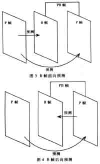

基本PB帧模式下,一个PB帧是一个P帧和一个B帧组成的整体。当前P帧由前一个P帧预测得到,B帧则由前一个P帧和当前P帧预测得到(见图2)。PB帧模式在增加较少比特数的情况下,将帧率提高了近一倍。
增强PB帧模式的主要改进点在于预测方式的增强。基本PB帧模式对B帧图像(或宏块 )仅允许使用双向预测,而增强的PB帧模式对B帧图像则允许使用前向预测(见图3)、后向预测(见图4)和双向预测(见图2)三种手段。这样,在压缩过程中,有机会选择更合适的预测方法处理B帧图像(或宏块),从而提高B帧的压缩效率。基本PB帧模式的B帧只能通过双向预测获得,这对慢速运动图像效果较好。当输入运动图像存在快速不规则运动时,B帧质量会急剧恶化,而增强PB帧模式的B帧有三种预测方式可选,可以解决这一难题。通过分析和测试表明,增强PB帧模式比基本PB帧模式有更强的鲁棒性,更适用于运动图像远程实时传输。
