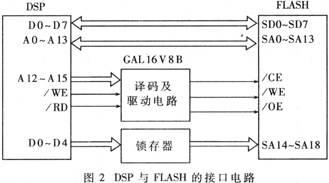

接口电路的设计主要考虑的是存储器地址空间的分配以及写入和读出的时序要求。在系统中?共需要1M地址空间。我们使用了两片FLASH,而DSP的地址线只有16根,最大只能提供64K的寻址空间,所以必须分页使用,才能合理分配地址空间。为此,我们将每一片存储空间分成32页,每页16K字节,片A每页地址从#8000h~#0bfffh,片B每页地址从#0c000h~#0ffffh。基于上述分析,DSP与FLASH的接口电路如图2所示。
图中只画出了DSP与一片FLASH的接口电路,因为另一片大同小异,只是通过不同的译码得到不同的片选而已。DSP用D0~D4选择分页,A12~A15通过适当的译码来分配两片FLASH的寻址空间。

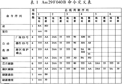

通过把特定的命令或命令序列写入到FLASH命令寄存器就可对FLASH实现各种操作。表1给出了有效命令的定义,如果写入的地址和数据值不正确或者写入的顺序不对,则会使器件复位到读阵列数据状态。表中除xxx指任意值外,其它值皆为16进制数,RA指要读出的存储器地址,RD指读出的数据,PA指编程写入存储器的地址,PD指编程写入存储器的数据。编程时,地址在WE# 或CE#的下降沿锁定,而数据在WE#或CE#的上升沿锁定,SA指扇区地址。
表1给出了所有操作命令的定义。在本系统中,DSP对FLASH的控制主要用到的是读、刷新和编程操作,下面分别予以说明。

3.2 字节编程命令序列
编程命令要复杂一些,每一个单元的写入都需要四个总线周期。头两个是解锁命令,紧接着是编程建立命令,最后才是要写入单元的地址和数据。图3是编程操作的基本流程。
如何判断是否已经正确写入呢?器件内部提供了一个嵌入式编程算法,通过查询DQ7或DQ6位可以得知编程操作状态。嵌入式编程算法完成后,器件自动返回读阵列数据状态,地址不再锁定。字节编程命令是进行录音的基础。这里需要特别指出的是:编程时不能将存储单元的任一位从"0"改成"1",只有刷新操作才可以。因此,在FLASH的某一段存储区已经录音后,如果不刷新,则这一段存储区不能再进行录音操作。
3.3 芯片刷新命令
芯片刷新操作需要6个总线周期。头两个依然是解锁命令,然后是刷新建立命令,接着两个附加解锁写周期,最后是芯片刷新命令。刷新操作与编程操作不同之处在于:刷新操作对整个芯片是一次性完成而编程则需要一个单元一个单元地写入。当然,如果不希望把芯片全部刷新,可以采用扇区刷新命令。刷新完成与否也可以通过查询DQ7、DQ6或DQ2位来判断。图4给出刷新操作流程。

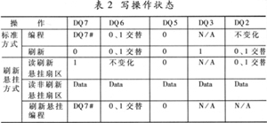

编程操作和刷新操作都需要进行数据查询,统称为写操作状态查询,用以判断写操作是否已经正确完成。Am29F040B提供了DQ2、DQ3、DQ5、DQ6以及DQ7几个位用于写操作状态查询,表2给出了这些位的功能。
根据具体情况可以查询不同的位。需要注意的是:使用DQ7和DQ2查询状态信息时需要一个有效地址,而如果DQ5位读出为1则说明编程或刷新操作已经超出最大时序限制。在笔者的实际应用中,编程操作查询DQ7位。当读出DQ7位与写入的DQ7位一致时,则说明写入成功,可以继续写下一单元;刷新操作时,则查询任一单元(一般取最后一个单元)是否已经是0FFh,如果是则刷新正确完成。
