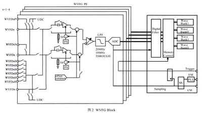

WVFD准备了4ch,输入pin可以在相当于1个 ch的6个signal端和一个差动输入中进行选择。输入cupping可以在50 WDC,1MWAC,1MWDC中加以切换。DC offset除去机能和大约3dB步长的宽范围振幅range可以除去输入信号中的重叠的DC 成分,实现了使用最佳振幅range来进行波形观测。
采样clock作为低jitter的clock,是为WVFD 专用而准备的。和WVFG相同,可以将与logic pin同期的clock,通过PLL来实现频率叠加的功能。
波形取得的开始(trigger)除了由软件来start 之外,基于与logic pattern同期的start、event timer的start、边可以根据所观测波形的上升和下降的斜面来实现level trigger的start。除了level trigger机能之外,波形取得的开始同时控制着全部channel。Level trigger机能具有可以对各观测波形独立的施加动作,也可以与特定channel的trigger 同期开始对其他channel的波形取得。另外,也准备了retrigger机能和pretrigger机能等多样的波形取得机能。

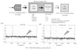

此外,由于结合了2种analog LPF和4种digital LPF,实现了低噪音高dynamic range的高THEOUGHPUT测定。如果使用digital LPF,例如,如果解析信号带域未满4MHz,在高速变换模式250Msps中可以实现32倍的over sampling,则可以只使用必要量的解析数据数,使观测方的SNR 提高15dB。

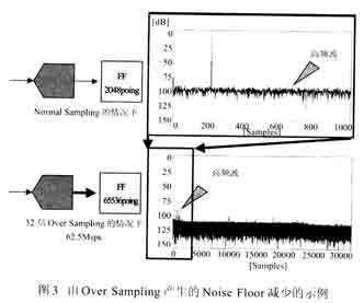

接下来,举例说明一下基于WVFD的数字滤波器的性能改善效果。以前,为了降低noise floor,使用了over sampling的方法。如图3所示,例如,对通常的sampling频率如果使用32倍的sampling频率, noise floor则能下降15dB。这样的结果,就能够检测出在noise floor中埋藏了的spurious。但是,这种手法的问题点是使比率取得的数据数增加了。因此,数据的传送时间、演算时间等也增加了。
使用了新系统中的over sampling之后,通过由数字滤波器实时的消减数据数的方式解决了这个进退两难的矛盾。
图4中表示了基于WVFD的数字滤波器性能的改善效果。可以理解,在不增加数数的情况下,降低了noise floor。
