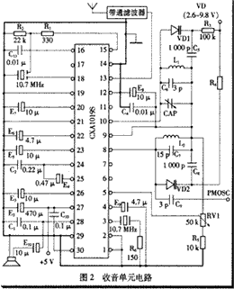

(1)收音单元。目前市场上收音机的集成芯片很多,CXAl019S用于便携式收音机及头盔式收音机,其接收灵敏度高、镜像抑制性能好、外围元件少且输出功率大。FM时Vcc:5V,工作电流为5.3mA;在Vcc=6V、RL-8Ω时,输出功率为500mW。收音单元电路如图2。

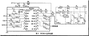

(2)锁相频率合成单元。这一部分既是设计的重点也是难点,FM调频收音机的接收频率范围是88-108MHz,因此所选用的频率合成器芯片最高频率须达到110MHz才能满足要求。ROHM公司生产的锁相频率合成调谐集成芯片BU2614最高频率可达到130MHz,完全满足要求,另外该芯片内带有高灵敏度的RF放大器,支持IP计数功能。利用锁相环路法构成数字式频率合成器,应用BU2614内部的数字逻辑电路把压控振荡器VCO频率一次或多次降频至鉴相器频率上,再与参考频率在鉴相电路中进行比较,所产生的误差信号用来控制VCO的频率,使之锁定在芯片内参考频率的稳定度上。BU2614应用电路如图3所示。
为了按要求保证搜索到所有电台,标准频率fr设定为25kHz,本振输出频率fo为98.7-118.7MHz,可采用分频方式,环路的可编程分频器的分频比N为
N=fo\fr
BU2614分频比变化范围为
VCO为本振压控振荡器,实际测得的VCO增益为
BU2614的外围电路工作原理:⑤脚接收单片机的串行数据,该数据为12脚反馈频率FMOSC提供分频系数N,内部标准频率由串行数据位中的R0,R1,R2的取值确定。该设计选择R0,R1,R2均为"1",标准频率为25kHz与频率FMOSC/N比较,在PD输出相位比较信号,根据PD输出端的不同状态,从低通滤波器得到相应的直流电压,该电压加在CX-A1019S收音机回路的调谐和本振回路中的变容二极管上,使得调谐频率和本振频率的改变与天线BPF输出的载波信号谐振收到电台,实现电调谐功能。而本振频率通过电容耦合反馈到BU2614中使得频率锁定。
