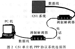

建立后的单片机PPP连接状态如图2所示。
其中,C51系统是已经植入PPP协议的51系列单片机,电话线部分也可以是某个网络的一部分,甚至是Internet。

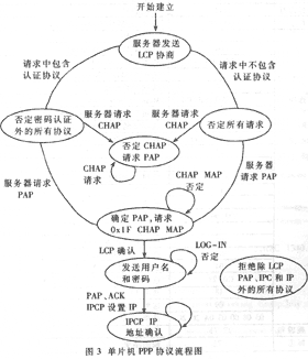

单片机PPP协议流程图如图3所示。
PPP连接的建立主要经过三个阶段,分别是LCP协商、密码认证以及网络层协议配置。
4.1 LCP处理阶段
首先,第一个LCP数据包被服务器端发送后,从服务器端返回一个PPP拒绝包给除密码认证外的所有选项,接着服务器端强制认证协议进行协商(先前来自否定帧的PAP和CHAP都被发送)。随后服务器端返回一个拒绝包给CHAP,本文用PAP来代替。然后服务器端认同并返回一个新的请求,这时候需要进行PAP。接下去对PAP进行确认,系统对字符映射的丢弃进行协商。最后所有控制特性被服务器端同意丢弃。

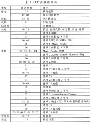

下面是由服务器发送的一段LCP建立连接的字符串:
0000:7E FF 03 C0 21 01 71 00 2B 01 04 06 40 05 06 3A 5D 8B B4 02 06 00
0016:00 00 00 11 04 06 40 17 04 00 64 00 02 03 04 C0 23 13 09 03 08 00
002C:03 0A 2C 2C 95 7F 7E
对它进行分析如表3。
