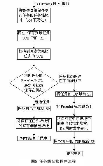

在uC/OS-II中,任务切换分为任务级切换和中断级切换。其中任务级切换是通过发软中断指令或依靠处理器执行陷阱指令来完成的。软中断指令会强制将一些处理器寄存器保存到当前任务的堆栈中,并执行任务调度。其目的是使处于就绪态的任务的堆栈结构看起来就像刚发生过中断并将全部寄存器保存在堆栈的情形一样。如MCS-5l以及x86芯片都有类似的指令,但问题出在有一些单片机芯片中没有软中断指令,并且在发生中断时保存寄存器的情况根据单片机芯片和所使用的编译器的不同而有很大区别。

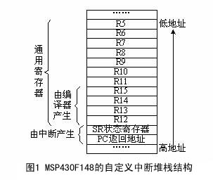

为设计一个符合要求的中断堆栈结构,首先必须清楚所使用的单片机在发生中断时执行了哪些操作,即向堆栈中保存了哪些寄存器以及它们的顺序。当MSP430单片机发生中断时,只进行2条基本操作,先将SR(状态寄存器)压入堆栈中保存,然后将中断发生时要执行的下一条指令的PC值压入堆栈保存。其次,要清楚所使用的C编译器在编译C语言编写的中断程序时,进行了哪些默认的操作。通过对所使用的IAR V2.13编译器编译产生的汇编程序进行分析,可以发现,除了以上的2条基本操作以外,在中断程序的开头,还自动保存了 R12~R15四个寄存器,余下的R4~Rll八个寄存器中只保存在中断程序中用到的个别寄存器,而不是全部保存。但在RTOS中必须保存所有的寄存器,这样才能正确保存该任务的状态。通过以上分析,我们定义了MSP430运行uC/OS-II时的中断堆栈结构,如图1所示。

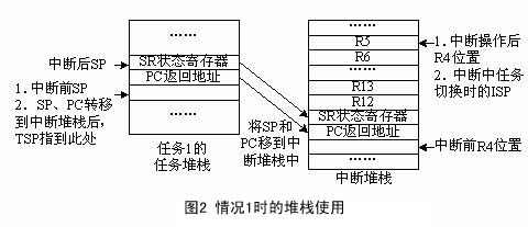

(1)在普通任务1运行时引发中断,在中断中没有激活更高优先级的任务,而是正常结束中断,继续执行任务1,如图2所示。
开始中断:将在中断发生时保存在当前任务堆栈的SR和PC移到中断堆栈中保存,同时 SP回到中断前的位置并将它保存到该任务TCB中的TSP中(这是为了在中断结束后,保持任务堆栈的连续性),然后将SP指到目前中断堆栈的顶部,按照自定义堆栈结构的顺序依次将所有寄存器都保存到中断堆栈中。保存的过程中R4必须与SP保持同步变化,同时将FromInt标志置l。
退出中断:由于没有激活更高优先级的任务,所以在中断任务完成后,将按正常的顺序退出中断,即将保存在中断堆栈中的寄存器推出堆栈,将FromInt标志置0,SP重新指向该任务的任务堆栈中,最后,将PC指针指向中断前的返回地址,继续程序运行。

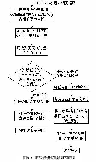

(2)在普通任务1运行时引发中断,在中断中激活更高优先级的任务2。中断结束时由任务调度器调度去执行更高优先级的任务2,没有返回普通任务1。
当执行任务2时,任务调度器会将任务2保存在自己任务堆栈中的状态恢复并执行任务2。执行完后,如果没有激活更高优先级的任务,那么按照优先级高低的原则,调度器将调度执行任务1。通过判断任务1的TCB中的FromInt标志,可以知道任务1的状态是保存在任务堆栈中还是中断堆栈中,从而可以将其状态恢复,继续运行。

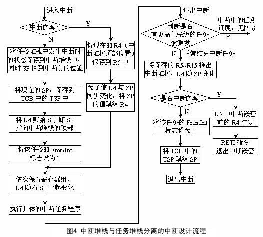

(7)中断中发生中断嵌套。
发生中断嵌套时,要按照中断嵌套的机制进行处理。首先,在中断嵌套中,不允许进行任务调度,这样,即使在中断嵌套中激发了更高优先级的任务,也必须等到最后中断退出前才进行调度执行。这一点是由uC/OS-II系统设计保证的。其次,保存寄存器和函数调用所占用的RAM字节全部在中断嵌套中。在退出中断嵌套时,不必将TCB中的FromInt标志复位。

(1)中断程序结构和设计流程,如图4所示。
(2)普通任务间的任务切换程序流程,如图5所示。
(3)在中断中任务切换程序流程,如图6所示。
