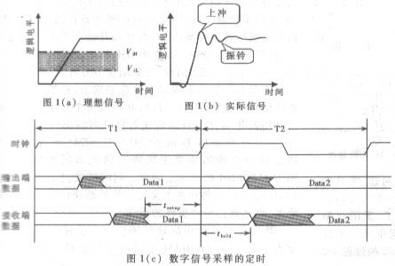

信号完整性SI(Signal Integrity)涉及传输线上的信号质量及信号定时的准确性。在数字系统中对于逻辑1和0,总有其对应的参考电压,正如图1(a)中所示:高于ViH的电平是逻辑1,而低于ViL的电平视为逻辑0,图中阴影区域则可视为不确定状态。而由图1(b)可知,实际信号总是存在上冲、下冲和振铃,其振荡电平将很有可能落入阴影部分的不确定区。信号的传输延迟会直接导致不准确的定时,如果定时不够恰当,则很有可能得到不准确的逻辑。例如信号传输延迟太大,则很有可能在时钟的上升沿或下降沿处采不到准确的逻辑。一般的数字芯片都要求数据必须在时钟触发沿的tsetup前即要稳定,才能保证逻辑的定时准确(见图1(c))。对于一个实际的高速数字系统,信号由于受到电磁干扰等因素的影响,波形可能会比我们想象中的更加糟糕,因而对于tsetup的要求也更加苛刻,这时,信号完整性是硬件系统设计中的一个至关重要的环节,必须加以认真对待。

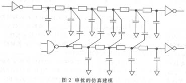

当几条高速信号并行走线且这些信号线之间的距离很近时,就不能忽略串扰对系统的影响。两条并行的信号线之间的串扰可以用图2来建模,图中"非门"输出线上的信号会在"与非门"的输出线上产生干扰。反过来,"与非门"输出线上的信号也会在非门输出线上产生干扰。从图中可以看到:如果两条并行线之间的距离越小,并行线并行的长度越长,则并行线间的感性耦合、容性耦合就越大,串扰也就越大。从减小感性耦合和容性耦合的角度来看,消除串扰的最有效的方法是增大并行线间的间距,同时尽量减小并行线的并行长度。当然也可以改变印制板上的绝缘介质特性参数来减小这种耦合,以达到减小串扰的目的,但这可能会增加制板的费用。

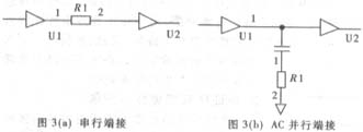

有时候在PCB板尺寸要求很苛刻的情况下,未必能够保证并行线间的足够空间,因此要适当改变布线策略,尽可能地保护比较重要的信号线,并依靠端接来大幅度地消除串扰。基于不同的布线拓扑结构,端接的策略也可能不同,主要有以下三种方式:单负载网路一般采用串行端接;菊花链结构一般采用AC并行端接;星形布线一般也采用AC并行端接(如图3所示)。

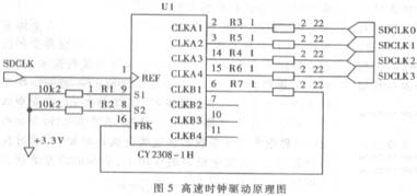

其次是对系统中高速时钟信号与关键信号进行完整性设计。与SBSRAM接口的时钟高达167MHz,与SDRAM接口的时钟高达80MHz,时钟信号传输延迟大小和信号质量的优劣将直接关系到系统的定时是否准确。在设计布局布线时,总是优先考虑这些重要的时钟线,即通过规划时钟线,使得时钟线的连线远离其它的信号线;连线尽量短,并且加上地线保护。本系统中由于要求大量存储器(使用了4片SDRAM),对于要求较高的同步时钟来说,如果采用星型布局,就很难保证时钟的扇出能力,而且还将导致PCB布线尺寸的增大,从而直接影响信号完整性。因此很有必要采用时钟缓冲器来产生4个同相的、延迟极小且一致的时钟,分别接到4片SDRAM上,这样不但增加了时钟信号的驱动能力,同时很好地保证了信号完整性(如图5所示)。对于其它的关键信号诸如FIFO的读写信号等,也应尽心设计。

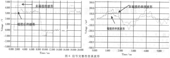

第三点是解决信号的反射、串扰噪声问题。这一点在一个高速系统中显得尤其重要,解决的办法是通过采用先进的EDA工具,选择正确的布线策略和端接方式,从而得到理想的信号波形。在设计本系统时,基于IBIS模型,使用Hyperlynx进行设计前仿真,根据仿真结果,选择出最优的布线策略。图6为端接和未加端接的信号波形及串扰波形图,从图中可以看到端接对消除反射、振荡和串扰起到了明显的作用。
