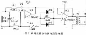

电路原理图如图2。IC1及周围元件组成典型文氏桥式正弦波振荡电路,如图2设计的参数,振荡频率f约为1.6kHz。图2中IC2作跟随器,起隔离作用,提高电路带负载的能力;两个二极管利用其非线性以达到自动稳幅的效果。后加的输出变压器是为检测短路故障点的需要,检测断路故障点时可以不用。
将有断路故障的电缆芯线一端接入A点,将一个盒式录音机的放音磁头靠近此电缆线,打开录音机,将其沿着电缆线移动,录音机中可以听到音频信号。到断路点以后,音频信号无法传送过来,录音机中听不到音频信号,这样就可以判断出断路点的位置。需注意的是:当检测多芯线缆某一根断路故障时,其余芯线最好接地,以减小分布电容的影响,这样检测的效果较好。
(2)短路点检测
将有短路故障的两根电缆芯线分别接入B、C处,仍用录音机磁头靠近故障电缆线,并沿着电缆线移动,录音机中可以听到音频信号。到短路点以后,则听不到音频信号,这样可以判断出短路点的位置?以录音机原理可生产一种便携式探测器。

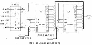

2.3 测试功能转换
此系统测试功能的转换,是通过单片机控制上文所提及的模拟开关实现的,简图如图3。其中8051单片机通过向模拟开关K1的1IN、2IN管脚输入电信号,以控制各功能转换。当1IN为高电平,2IN为高电平时,K1的开关1、2导通(A管脚接图2 的A点,此信号通过开关1输入,OUT管脚接放大整形电路再输出给CPU),由CPU通过外围电路提供芯线选通信号1、2,以分别选通两条不同芯线(图3中LIN通过芯线接口单元接电缆各芯线,K2、K3可级联或并联扩展成足够的端口以接尽可能多的芯线)进行断路或短路扫描检测;当1IN为高电平,2IN为任意电平时,K1的开关1导通(图2 的A点信号通过开关1输入),由CPU通过外围电路提供芯线选通信号2,以选通一开路芯线,进行开路点检测;当1IN为低电平,2IN为低电平时,K1的开关3、4导通(B、C管脚信号接入电路,B、C管脚分别与图2的B、C点相连),由CPU通过外围电路提供芯线选通信号1、2,分别选通两条短路芯线,进行短路点检测。

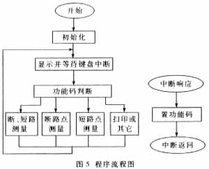

4 程序流程
程序流程如图5所示。
