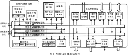

1 ADMC401的体系结构
ADMC401的体系结构图如图1所示,它主要由DSP内核和存储空间及电机控制外设电路组成。对全数字化高性能的电机控制来讲,ADMC401最具特色的电机控制外设电路是它的片内模/数转换系统、脉冲宽度调制单元和光电编码器接口单元。
1.1 DSP内核和存储空间
DSP内核是ADMC401的"大脑",它基于26MIPS定点ADSP-2171芯片。ADSP-2171芯片是AD公司ADSP-21xx家族的成员,其灵活的结构和完整的指令集允许该处理器能并行执行多种功能[4]。ADMC401被赋予了ADSP-2171的几个系统级的特征,如内存映射、中断系统和低功耗运行等。
ADMC401的DSP内核包含三个计算单元、两个数据地址发生器和一个程序定序器。计算单元包含一个算术逻辑单元ALU、一个乘法-累加器(MAC)和一个桶式移位器。
ADMC401有2K×24bit的片内程序存储RAM、2K×24bit的片内程序存储ROM以及1K×16bit的数据存储RAM。此外,ADMC401可以通过外部地址总线和外部数据总线扩展为14K×24bit的程序存储空间和13K×16bit的数据存储空间。

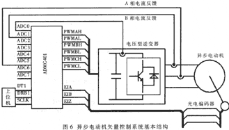

3 基于ADMC401的交流调速系统
一个以ADMC401作为控制核心的异步电动机矢量控制系统的基本结构如图6所示。
在应用中,ADMC401所实现的软件功能主要包括:
(1)接收光电编码器的信号,并依此计算电机的转速。
(2)采集电机端电压和线电流的瞬时值,用以实时估计电机的运行状态,如磁链的大小和角度、转矩的大小和方向、电机的转速和滑差等。
(3)根据负载的变化和指令信号的变化,按照某种调控规律产生PWM信号,控制逆变器的开关动作,从而对电机运行状态进行调控。
(4)当检测到系统处于非正常运行状态时,闭锁PWM信号,对系统进行保护。
(5)与上位机的数据交换与通信。
