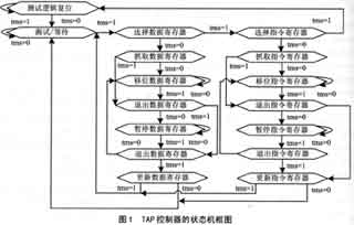

JTAG内部有一个状态机,称为TAP控制器。TAP控制器的状态机通过TCK和TMS进行状态的改变,实现数据和指令的输入。图1为TAP控制器的状态机框图。

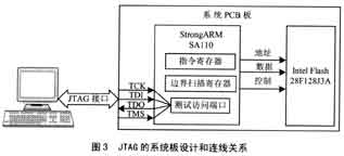

3 jTAG在线写FIash的硬件电路设计和与PC的连接方式
以含JTAG接口的StrongARM SAlll0为例,Flash为Intel 28F128J32 16MB容量。SAlll0的JTAG的TCK、TDI、TMS、TDO分别接PC并口的2、3、4、11线上,通过程序将对JTAG口的控制指令和目标代码从PC的并口写入JTAG的BSR中。在设计PCB时,必须将SAll10的数据线和地址线及控制线与Flash的地址线、数据线和控制线相连。因SAlll0的数据线、地址线及控制线的引脚上都有其相应BSC,只要用JTAG指令将数据、地址及控制信号送到其BSC中,就可通过BSC对应的引脚将信号送给Flash,实现对Flash的操作。JTAG的系统板设计和连线关系如图3所示。
