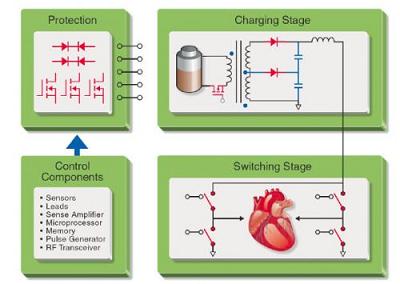

在典型的ICD中(见图1),外壳中包含一块电池、一个脉冲发生器以及一个连接器模块。脉冲发生器包含了CRM装置的全部电气线路。

传感和控制组件
CRM装置的传感和控制部分包含一个用于计算的微处理器、用于代码/参数保存的存储器、一个在需要时提供电击的脉冲发生器和用于监测的传感放大器。为了减小尺寸和节省成本,这些功能被集成在一个或多个集成电路中。大多数IC采用低电压工作,以节省电能,一般低于3.3V。这些低压电路对静电放电(ESD)敏感,必须采用电气隔离加以保护。电极或植入性传感器中已集成有感测技术。电脉冲通过引线传递给心脏,引线通过连接器模块与脉冲发生器相连接。
高压充电
在充电阶段,CRM装置从锂离子电池取得能量,并从大约4V增压到700V以上。高电压用于去除心脏纤颤。当检测到一段心室纤维颤动时,便从电池获取电能,为一个或多个储能电容充电。高压整流器则用于控制该级的电压。
开关器件
开关用于将充电级的高压脉冲引导至心脏引线,开关级中使用了各种高压装置,包括:绝缘栅双极晶体管(IGBT)、硅控整流器(SCR)、金属氧化物半导体场效应晶体管(MOSFET)、整流二极管和遥控选通晶闸管(RGT)。选择这些器件时,设计人员需要在驱动电路复杂性、器件性能及装置整体线路板占位面积之间作出选择。
功率开关具有共同的特性。首先,它们的体积大,这些开关具有高达1600 V和50 A的额定值。ICD在非常短的时间内提供巨大的高能脉冲,一般仅有几毫秒。散热时间非常短,所以硅片必须吸收能量。其次,芯片的两面均处于带电状态,需要进行连接,这给装配带来困难(和集成电路形成对比,集成电路只有一面带电,仅在顶部需要电气连接)。第三,高压脉冲具有自身的特点,会在不需要的位置产生电弧。组件间距、焊线间和保护性涂层成为重要的考虑因素。
静电和瞬态电压保护
瞬态电压抑制(TVS)二极管用于保护敏感的电子器件。二极管将心脏引线或外壳感应出的任何杂散电脉冲分流至接地。这些脉冲可能来自医疗设备、电弧焊设备、汽车引擎或外部去心脏纤颤装置等强磁场源。外壳内部产生的能量脉冲也是需要关注的地方。当ICD释放其高压脉冲时,必须隔离敏感的集成电路电子装置。控制级由功率开关来保护,阻断任何杂散能量,这些阻断开关一般由MOSFET控制。

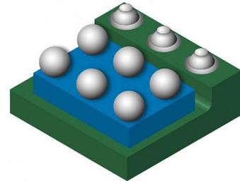

创建平面倒装芯片功率封装的一种方法是将芯片与陶瓷载体连接(见图2)。这时陶瓷载体的形状就像一个倒置的L,陶瓷上嵌有金属迹条,将底面的触点导引到顶部。芯片采用钎焊或环氧方式固定在陶瓷载体上,形成一种平面器件。芯片和陶瓷载体均带有焊料凸起,能够完成平面型倒装芯片的连接,相比传统的芯片加引线封装方式,能够节省整体空间。此外,陶瓷载体还具有绝缘性能良好的优点,可以防止高压电弧。
图2 陶瓷载体
尽管具有这些优点,还是存在需要克服的制造问题。例如:X、Y和Z平面就是一个问题,因为芯片在与载体连接时会移动或倾斜。

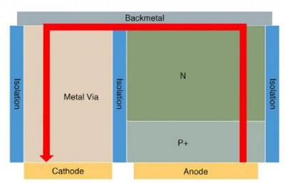

借助金属充填硅片冲孔(TSV)技术,可以扩大芯片尺寸,使到非带电硅区域邻近于带电硅区域。首先让孔穿过硅片,然后使用金属对孔进行充填,创建一个穿过不带电硅区域的信道(见图3),使底部的触点转移到顶部。现在电流可以从带电区域穿过背后的金属和TSV。虽然该技术使芯片尺寸增加,但是芯片尺寸的增加少于使用陶瓷载体的方式。
图3所示配置只是一种潜在的变化型款。这一基本结构还可以生成其它的变化型款,例如是通过创建可实现内插连接或芯片堆迭的底部触点。

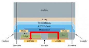

绝缘体硅功率硅片(Power-silicon on insulator, PSOI?)是一种密封式芯片级封装,使用一种不同的方式将电气连接带到同一面(见图4)。PSOI使用平面处理步骤在同侧开发带电区域,并使用金属化的方式连接各区域。通过在顶部连接绝缘体的方式将顶部密封并保护起来。在器件的底部开发出外部金属化触点,很像倒装芯片封装。但是PSOI的底部和四周都是绝缘的,形成一种独特的晶圆级封装。可以以任何方式切割芯片:单、双、四等分等等。这一概念省去了任何后端制造步骤。在以晶圆形式进行切割后,对产品进行测试并使用合适的容器发货,例如能够自动拾放的迭片或胶体(waffle or gel)包装。
图4 绝缘体硅功率硅片
顶部、底部和侧面绝缘体将结面与环境污染和潮湿相隔离。该工艺省去了焊线和保护涂层,减小了总体芯片尺寸。还可以采用便于堆迭的顶部接触方式制造PSOI,具有出色的散热特性和小尺寸,同时维持出色的性能。此外,该工艺提供了芯片对芯片的电气隔离,并且减小了寄生效应。根据当前使用的封装技术,整体线路占位面积可以减小20%到55%。
