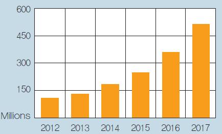

到目前为止,市场上已有40,000多个医疗应用程序—而这仅仅是开始。2011年,医疗应用程序下载次数达到1.24亿次,到2012年该数据几乎翻番,达到2.47亿。健康和健身传感器的复合年均增长率预计超过37%(图1)。

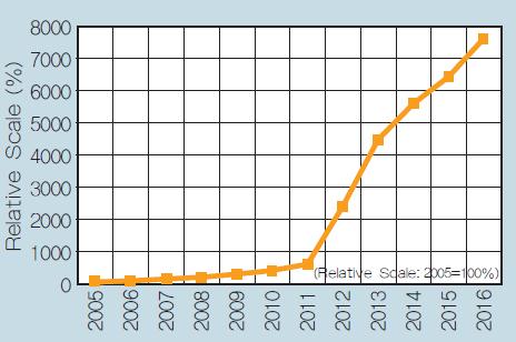

然而,获得新的移动医疗检测和处理功能需付出相应代价—功耗。手机的核心是先进的应用处理器,其速度和处理能力每年都在提高。但是,处理器每次更新换代,电池使用寿命也会受到更大考验。对于在移动平台上运行的电池供电远程医疗系统而言,这个问题尤为突出(图2)。
图2:多核、64位总线和进程迁移驱动指数处理器的能力提高。

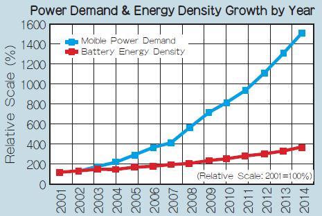

能够长时间获取读数通常是医学遥测的关键方面。当重要保健与电池使用寿命相关时,电池使用寿命就成为了一个重要的关注点。那么,典型移动电源能否跟上处理器的改进步伐?许多情况下,可能都跟不上(图3)。
图3:需求呈指数增长,但是电池能量密度成算数增长。
转到下一页
尽管电池性能一直不断提高,但是速度跟不上由其供电的处理器。电池性能(以能量密度来衡量)仅以线性速率提高,比处理器性能的指数增长速率慢得多。这就产生了功率差距,这对于需要较长电池寿命的医疗应用而言是不受欢迎的。

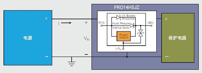

由于在电池耗尽时需要人工将电池插入设备,因此可能会插错电池。反向电池的负电势对多数IC和微处理器有害。因此,必须提供反极性保护。最简单的保护形式是肖特基阻隔二极管,但压降和相应的效率损失在需要较长电池寿命的应用中是不可接受的。可以使用P沟道FET,但可能无法实现真正的负电压阻断。需要进行反向阻断时,通常需要串联两个FET体二极管以相反结构方向摆放。对于各种电池配置,还需要考虑这些MOSFET的合适栅极驱动以及应用时序。
转到下一页
为了解决反向极性保护问题,飞兆推出了一个IC系列,该系列产品能够像肖特基二极管一样进行阻断,但信号传递效率相当于MOSFET的效率。FR014H5JZ是此系列中的高端保护器件,具有-30V阻断能力和+32V正向传递能力。正确插入电池时,FR014H5JZ在20兆欧以内的功率预算中几乎可以忽略不计。这种简单而高效的器件可以取代多种器件,同时仍可延长电池使用寿命。图4显示了此反向极性保护器件的配置。
图4:FR014H5JZ经典原理图。
