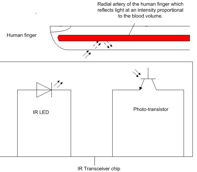

类型一:红外反射法
采用IR LED和光电二极管/光电晶体管的众多红外收发器芯片,可在市场上满足心率监控器系统的要求[3],而光电二极管/光电晶体管的传导则根据反射到其上的光量不同而产生变化。
假定IR LED的激励源为常量。当红外收发器放置位置的血流量发生改变时,反射回来的光量也会发生变化。这种光学收发器的输出变化将心跳转化到电子领域中,这就需要经过信号调节过程。最后,我们还需要采用数字逻辑来计算每分钟的脉搏次数,进而得出以bpm(每分钟心跳数)为单位的心率。
图1:红外反射法

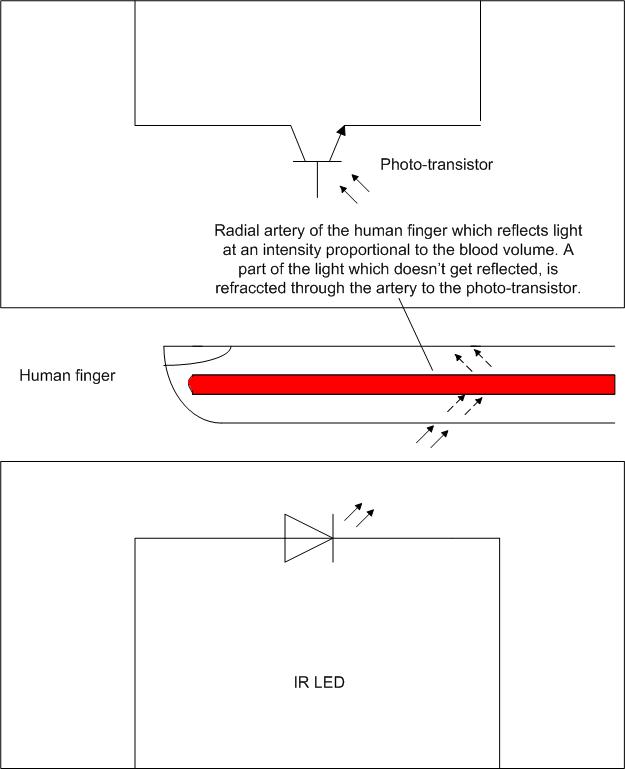

类型二:红外传输法
当选择手指作为心跳测量的来源时,那么红外反射法往往就是最好的选择。但是,这种方法对在耳垂位置放置类似的器件并不适合。因此,我们必须在耳垂上采用夹子类的装置将心率监控器放置在固定位置,例如放置在口袋中。在此情况下,夹子的一端连接耳垂,能持续获得IR LED,而夹子另一端(在耳垂的另一端)则能控制光电二极管/光电晶体管。这样,当红外收发器在连接耳朵处的血流量增加时,光电晶体管接收到的光量就会减少(即,与反射法的行为相反)。
图2:红外传输法

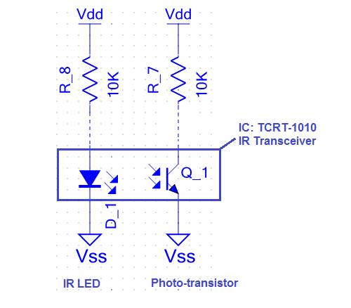

1.红外发射器包括能持续发射特定波长的红外波的IR LED。
2.红外接收器包含光电晶体管,其基极-发射极电压(Vbe)根据其获得的光量而发生变化。要检测Vbe的变化,光电晶体管的集电极需要通过电阻将电压拉至5V(如图3所示)。[6]

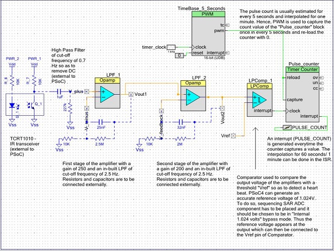

因此,我们需要一个芯片进行心率感应,3个外部运算放大器、1个MCU、1个芯片来连接带段式LCD的MCU以及一个段式LCD。赛普拉斯推出的PSoC 4等单部低成本可编程片上系统可取代本应用中所需的运算放大器以及MCU和LCD接口。这种可编程片上系统设有低功耗ARM Cortex-M0内核,并完美结合可编程混合信号硬件IP,能提供灵活的可扩展低功耗混合信号架构,从而充分满足这种应用类型的模拟I/O、信号处理和实时计算要求。
图4显示了如何实现两种类型的心率监控器。对于可提供增益为50,000的两级放大器以及LPF而言,我们可使用专用运算放大器,每个放大器加滤波器的增益为250或200。由于输入电压范围限制在0到Vdda(模拟供电电压,如5V),因此负电压输入被剪切,只有正波形能通过放大和滤波级。光电晶体管的输出通过HPF(高通滤波器)截止为0.7 Hz,从而消除DC波动。现在这些模拟信号调节模块的输出电压范围介于0到1.75V((35 uV) x 50000增益=1.75V)之间。
放大级的输出必须馈送给比较器,以便生成其频率与心脏跳动速率成正比的方波信号列。可采用专用比较器模块执行此操作。将1.024V的高精度内电压作为ADC(模数转换器)的参考。此相同电压源可馈送至比较器模块的负端,以便检测出血流量/心跳的变化。
图4:心率监控器的电路图(屏幕截图源自PSoC Creator)
来自比较器模块的脉冲可馈送给计数器模块(PSoC 4中专用的TCPWM模块),从而计算每分钟出现的脉搏数。一旦计算出心跳,内部ARM Cortex M0内核就可用上述方程式A和B给出的方法计算消耗的卡路里。该系统可通过专用段式LCD模块灵活显示心率以及消耗的卡路里,且该段式LCD模块能在“数字相关模式”或正常的“PWM模式”下工作[8]。
