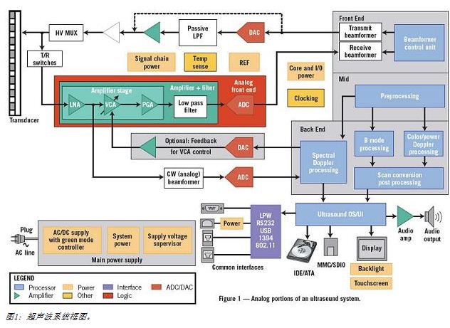

首先以超声波设备为例来探讨模拟性能需求。通过该范例,本文将介绍如何在性能、功耗、尺寸以及集成度之间进行权衡,并检测双极性与CMOS工艺技术的适用性。图1是典型超声波机器的系统方框图,展示了传输与接收两个部分。这两个部分负责驱动传感器与数字处理部分(未显示),从而构成完整的超声波设备。

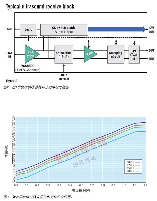

在设计这种类型的接收模块时需要考虑的问题包括输入噪声、线性度、增益以及功耗。给定封装尺寸的接收通道数量决定了集成度。从传感器接收到的信号可支持超过100dB的振幅变化。因此,低级信号(约10uV)端上的输入噪声与大型输入信号(约1V)的线性度都是非常重要的性能参数。要适应这种大的动态范围,可通过电压控制衰减器(VCA)和可编程增益放大器(PGA)调节通道增益。图3显示了几种PGA设置下,通过器件的总体增益随VCA上电压变化的情况。

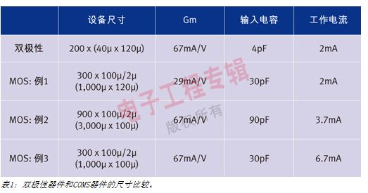

表1是用于放大器的双极性器件和CMOS器件的尺寸比较。CMOS器件较大的尺寸及伴随的输入电容严重限制了放大器的输入带宽。在本例中,采用双极性放大器可实现低偏置电流下的低噪声。但使用双极性器件可能会有基电流噪声,而这在CMOS器件中则可以忽略不计。该基电流噪声的幅度取决于传感器的阻抗和系统具体的实施情况。

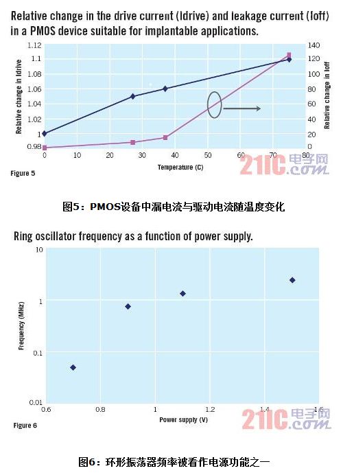

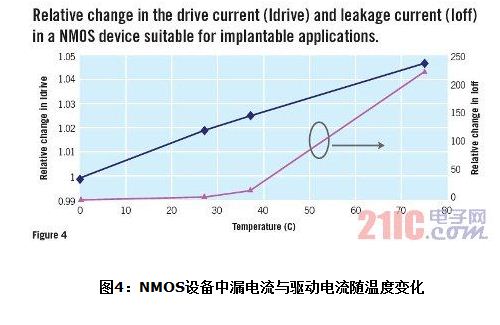

图4显示了采用NMOS工艺设备的漏电流(Ioff)与驱动电流(Idrive)随温度变化而变化的情况。Idrive与温度变化关系不大,而Ioff则具有显着的温度相关性。图5是PMOS设备的温度相关性图。由于温度变化幅度不大,Ioff随温度变动的情况可以接受。图6所示的是环形振荡器频率,是一项显示设备电源电压功能典型的品质因数,在实际应用中也可作为权衡漏电与性能的准则。
