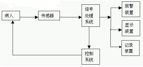

监护仪的系统结构,如图1所示:
监护仪的系统结构
各部分的作用:
(1) 传感器---拾取人体生理或生化参数,其次是把拾取到的生理信号转换成相应的电信号输出
(2) 信号处理系统---电子线路和数字逻辑电路或是微处理机等,实现传感器信号的处理和判断及输出正确可在显示器显示的电信号
(3) 显示装置---指针式指示器、数字显示器、示波器或信号灯几种等信号显示设备
(4) 报警装置---分音响和视觉两类报警器,当有危机情况出现时则自动报警通知医护人员
(5) 控制系统---指电子和机械的自动控制电路,如氧气罐的进气速度,点滴的流速等
(6) 记录装置---将监视到数据存档
根据它的系统结构,我们总结出它的一般的工作原理如下:
系统各种预置的传感器来进行生理参数的信号检测与预处理模块将生物医学信号转换成电信号,并在信号处理系统中将传感器输出的电信号进行干扰抑制、信号滤波和放大等预处理,得到二次处理后的电信号输出。然后,通过数据提取与处理模块进行采样、量化,并对各参数进行计算分析,结果与报警装置中的设定阈值比较是否在安全的监控范围内进行监督报警,并通过记录装置将结果数据实时存储到RAM方便医护人员可以更好的看到这个病人之前的各个参数的变化情况,信号处理系统出来的数据则也可以实时传送至显示装置上,在显示装置上可实时显示各参数值,如果刚好有参数是需要实时监护和控制的,则就可以通过控制系统来实现。

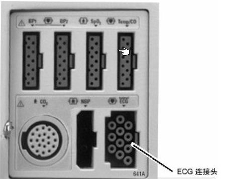

(1)心电监护
其原理是在适当的人体表面部位用电极(或者传感器)获取心电信号并将其转化成电信号,再经过电子系统和信号处理系统的识别、分析和放大,最后显示,和比较,现实同步和实时的心电信号的检测和监控。(心电监护仪)
应用主要体现在心率显示和报警设备,同步多导心律失常分析,ST段分析,热敏记录仪等
ECG连接头

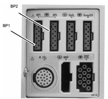

(2)血压监测
其原理是通过传感器来检测人体动脉血管壁的震动引起的袖带压力微小的变化,一般都是用很灵敏的压力传感器,测得人体的脉动振动的波形,来确定病人的收缩压和舒张压以及脉搏跳动的频率等参数,并通过信号处理系统和实际的来比较,最终确定实际的血压值或者脉率并显示出来。一般它主要是应用与需要对病人进行连续的血压的动态监护。
主要应用体现在:连续测压、实现波形显示、可测量不同的人体部位的压力检测等。
BP连接头
