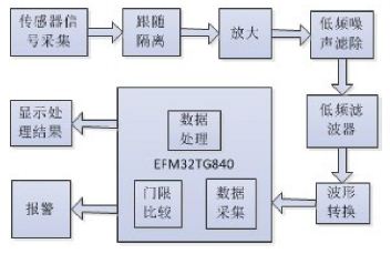

系统总体设计
图1 系统结构框图
如图1 所示,从传感器检测到的脉搏信号转化为电压信号送入电压跟随器,起到缓冲的作用,使前级和后级隔离开来,避免相互干扰。输出的信号经前置放大后送入高通滤波器,以滤除传感器的热电干扰,再经过低通滤波器滤除环境中的高频干扰。处理完的信号送入后级继续放大以便得到干扰小且清晰的信号,此信号经比较器二极管整流后直接送入单片机处理,以驱动显示电路和报警电路。

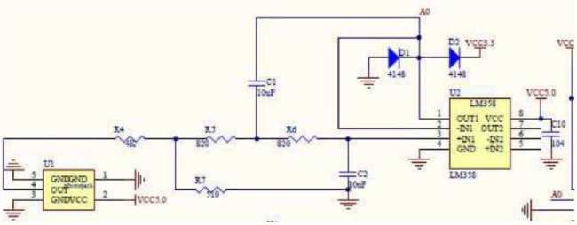

1 电压跟随和前置放大电路
电压跟随器的输入信号,即脉搏传感器信号从V+端输入,反馈电阻置零,构成一个同相跟随器,起到缓冲作用,隔离前后级的影响。心音脉搏放大器的功能是将mV 级的心音信号放大到V 级,以供显示和记录使用。
根据心音脉搏信号的特性,要求放大器具有以下特性:
1、足够高的增益,约800 倍。
2、有合适的频带宽度(0.78~ 3.33Hz)
3、因为心音脉搏信号比较微弱,干扰和噪声比较大,要求电路有高输入阻抗来减小信号的损失,有高共模抑制比(大于80dB)来抑制干扰和噪声。
由于在实际应用中,外界信号的干扰,以及考虑到放大器的稳定性,一级放大器不能实现如此大的增益,所以电压放大器一般由两级组成。其中,前级采用负反馈差动放大电路,以提高共模信号抑制比。此部分的关键是如何抑制各种噪声,避免让噪声窜入后级电路。因此在系统中,采用基于双运放电路的微功耗仪表放大器LM358 作为心音脉搏信号的前级放大器。为防止产生非线性失真以致损害电路的共模抑制比,该部分的放大倍数不宜过高,选择为1000 倍左右。
电压跟随和前置放大电路

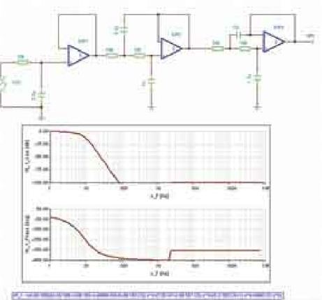

2 高低通滤波器电路

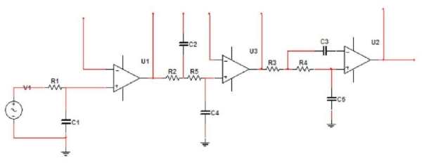

在本设计中,信号频率较低,在 0.78~3.33Hz 之间,因此滤波器的设计成为本电路的关键。首先,要经过一个0.5Hz 的高通滤波器,以滤出传感器的热电干扰,然后再经过一个低通滤波器以滤除心音信号的绝大多数干扰。在实现电路中,普通的滤波器已经很难对这么低的信号进行滤波,因此在本设计中采用增益变化较平坦的巴特沃斯滤波器。其中,高通为二阶的巴特沃斯滤波器,低通为截止频率为5Hz 的巴特沃斯滤波器。图3 为低通滤波的原理图。
图3:低通滤波原理图
图3:低通滤波原理图

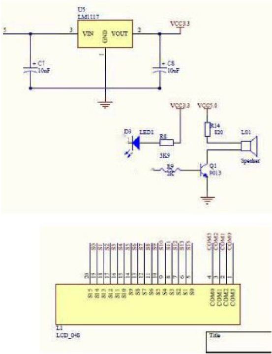

4 单片机控制电路
本部分主要包括单片机控制显示电路以及驱动蜂鸣器的报警,具体电路如图4 所示。
图4 单片机控制电路

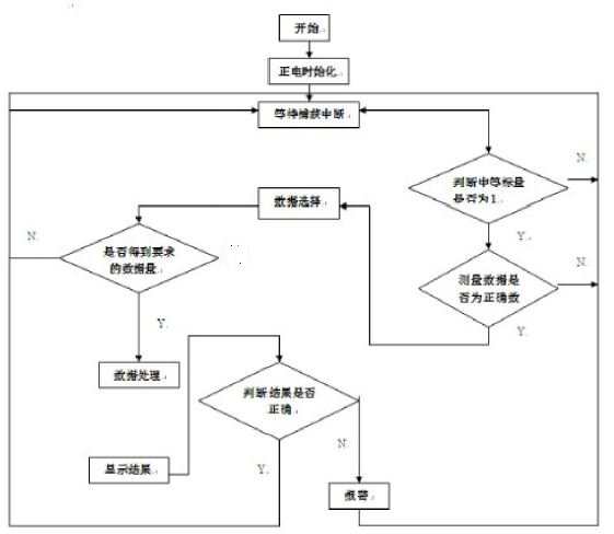

图5 为单片机程序流程图。
图5 单片机控制流程图

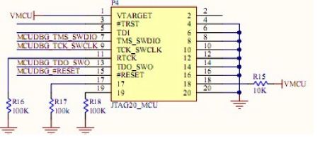

20 帧标准Jlink 接口:
20 帧标准Jlink 接口
本系统电路的软件部分能够精确跟踪微小心电信号的频率。所采用的技术是单片机的中断捕获功能以及数学算法误差消除、硬件结构误差消除。
5 电源管理模块
本电路采用9V 锂电池供电,对于大多数电子产品而言,具有普遍性和方便性。由于此单片机为低功耗工作模式,我们通过7805 和LM1117 稳压芯片提供±5V、3.3V 的工作电压,然后给各个模块供电。
