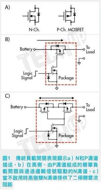

  将此简单的开关塬理应用到普通的FET类型上,图1显示了基本的N沟道和P沟道MOSFET对于负载隔离的性能表现,每种都有其优点和缺点。从PN结截面图像开始,我们可以快速说明截面b有如高侧的P沟道。N沟道用来驱动闸极以简化逻辑输入控制。塬理图b的缺点是,假如负载电压高于电池电压,能够给体二极体施加正向偏置。通过在高侧使用双P沟道FET,塬理图c解决了这个缺点,这是一个用于主电平的非常普通的电池隔离方法。
  为什么N沟道FET无法用于高侧开关呢?N沟道FET的教科书上的特性就是能够启动开关并使其处于线性区域,根据资料表(Datasheet)的阈值电压,闸电压必须超过漏电压。因为在电池应用中的主电平通常为可用的最高电平,必须採用自举或隔离式驱动的方法。这会带来额外的成本,然而,此N沟道高侧开关方法对于较大电流应用是必须的。视电压範围而定,N沟道的Rdson可减少20~50%。除了由于Rdson所引起的损耗外,较高的电压,也就是高于200V,使得P沟道FET要么成本高昂,要么完全由于技术限制而无法提供。

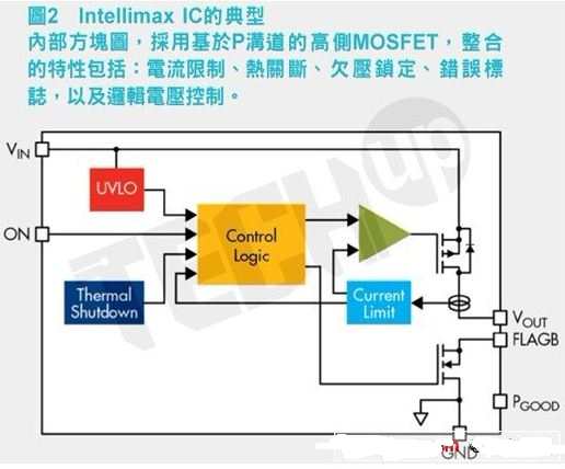

  快捷半导体的Intellimax产品组合能够满足智慧型MOSFET的功能性要求。图2显示了其标準的内部方块图,虽然基于所需要的特性,它会根据设备而有所不同。此图以P沟道为基础,高侧电路位于Vin和Vout间。引脚数量已减至最少,以便让封装尺寸保持愈小愈好。而涉及到封装方面,这些元件可以採用小至1mm×1mm的晶片级封装(Chip Scale Packaging,CSP),或者採用广为使用中的无引线uPak封装,也称为MLP。对于塬型(protype)的需要及空间限制较少的设计而言,也可以使用SC70、SOT23和SO8。

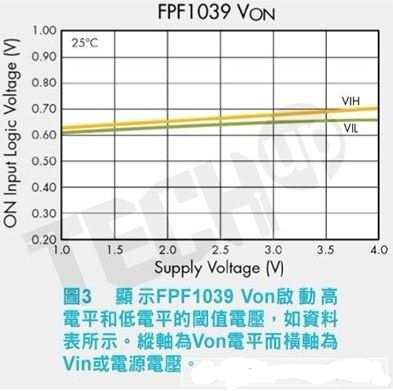

 智慧型MOSFET的工作电压Vin根据它们的製造製程而不同。对于快捷半导体的Intellimax产品线,推荐的工作电压範围为从0.8V至5.5V。本文中随后将探讨高压智慧型FET。请注意输入电压和控制电压间的差异是非常重要的。输入电压Vin是用于高侧负载开关的实际额定值。在图2中标记为ON的控制电压电平,是开启负载开关所需要的电压数值。图3取自Intellimax FPF1039资料表,显示了开启整合P沟道FET所需要的实际Von电压,因为它与Vin电源电压有关。
  资料表中的规格增加了针对製程、电压和温度变化的缓衝,表明Von必须超过1.0V来开启开关,并且必须低于0.4V来关闭开关。这带来了非常简单的驱动电路,可以直接连接至微处理器。此Von规格随元件而不同且可能不一定会如图3那样平坦。不要停留在资料表中显示静态阈值电平的那一行;可以参照曲线来瞭解全部详情。
如上所述,此逻辑电平Von使功能介面易于连接至微处理器,但热关断和过电流保护(over current protection,OCP),也能通过Flag引脚而介接良好。此特性并未整合在如FPF1039的最小Intellimax解决方案中,因而我们转而採用FPF2303。此双输出负载开关能够驱动1.3A负载,具有先前提到的所有特性,而且还包含Flag特性和反向电流阻断。Flag是一个漏极开路逻辑电平,能够直接与处理器上的状态引脚相连接。反向电流阻断如传统负载开关图中所示,但需要双MOSFET的方法。快捷半导体的专有方法将此整合到P沟道中,并且在IC内作为一个额外的功能而无需外部元件。假如发生了开关负载侧的电势高于电池侧的状况,则必须具备反向电流阻断特性。这会发生在系统具有多个初始电压相同的电池,或发生在电压尖峰期间。大体积电容器也有提供delta值的倾向。

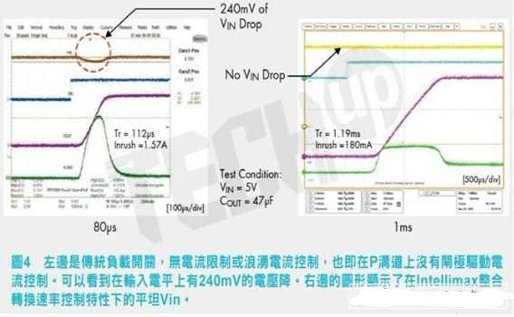

  我们应该更进一步钻研的下一代智慧型FET的特性是当开关关闭时会发生什么?採用离散P沟道的传统负载开关可以完全关闭并连接输入至输出,不管是重负载还是大电容载入在输出脚上。如果这种情况发生,通常初级端输入电平会显示电压突降,它可能影响与偏置电平相关联的精密类比数位转换器(ADC)或感测器。在过去,电阻/电容(R/C)网路添加至闸极以降低开启速度,但这会增加专案的设计时间和规模。Intellimax支援转换速率控制特性,藉着在输入端限制浪涌电流,可使电平中断最小化。图4显示了此方案在实证研究的实验室测试中的一个例证。注意,左边为採用传统P沟道方法对Vin电平的影响,右边的则是Intellimax器件的影响。
