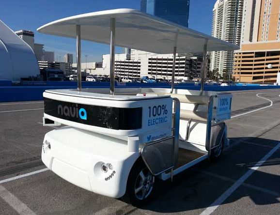

        我参加了今年在拉斯维加斯举行的消费电子展会(CES),并设法乘上了在封闭道路上以12.5mph速度行驶的Inducts公司无人驾驶汽车Navia。整个过程给我的感觉非常安全。但我还是不能肯定放心将作为司机特有的控制权交给软件、激光雷达和摄像机。
商用飞机在飞行过程中使用自动驾驶、自动接近与着陆软件已经有很长时间了,但它们不必处理道路中突然出现的行人,或者在后车中忙着操作短信而没有观察到前面车速减慢然后快速撞向你后保险杠的人。
Inducts公司的无人驾驶汽车Navia

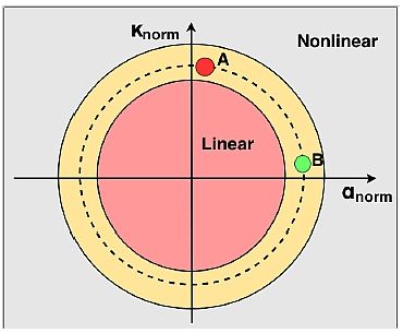

轮胎/道路摩擦力和它们的相互作用在自动驾驶汽车动力性能方面起着重要的作用。滑动圆圈(Slip Circle)(图1)显示了轮胎产生的最大力。
图1:滑动圆圈中的水平轴作为归一化的侧滑角度,垂直轴作为归一化的纵向滑动比。A点是一个高滑动比和低滑动角度的点,代表汽车加速时的情形。B点是一个低滑动比和高滑动角度的点,代表汽车猛打方向时的情形。虚线代表汽车正以摩擦极限值行驶。(摘自参考文献1)

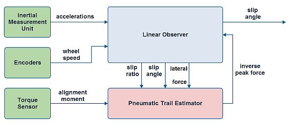

研究小组尝试估计滑动圆圈的参数,因为滑动角度和纵向滑动可以预测汽车的动力性能。他们发现,可以通过精确的GPS和惯性测量单元(这是由最近被飞兆公司收购的Xsens公司定义的)的测量值计算滑动角度。问题是这种方法对噪声非常敏感,现有商用汽车上的低成本传感器无法很好地支持。这些问题提醒研究人员考虑估计/观测器算法,见图2。
图2:带轮胎拖距估计器的观测器框图(Nuvation供稿)。
扩展卡尔曼滤波器(EKF)开发用于估计轮胎在路面上产生的滑动角度和纵向滑移。事实表明,EKF只能在线性轮胎区精确工作,在非线性区不能精确工作。
粒子滤波器(PF)可以对滑动角度作出较为精确的估计,代价是运算强度较高,无法做到实时估计。
试用无迹卡尔曼滤波器(UKF)表明,虽然它们可以得到好的结果,但这种方法也是基于商用汽车中不常见到的传感器。
最近的研究认为,使用轮胎拖距也许是用于估计轮胎/道路摩擦系数和横向轮胎力的更好选择。然而,这种方法也有优缺点。这种方法似乎可以很好地估计摩擦系数和横向轮胎力,线性观测器也能精确地跟踪线性和非线性区的侧滑角度。而且这种方法较少依靠模型和轮胎参数的精度,计算也简单,可以使用目前在大多数商用汽车上安装的传感器。这种方法的缺点是,它有一些前提条件,包括后轮驱动汽车,可忽略的纵向车轮动力(加速和刹车)(这将限制精确地跟踪接近滑动圆圈水平轴区域的滑动角度)。
参考文献1中的文章使用了基于轮胎拖距的观测器设计,其中增加了纵向轮胎动力性能,因此可以在整个滑动圆圈域中得到精确的滑动角度估计值。Dugoff轮胎模型用于计算轮胎/道路力,因为它比大多数其它模型更精确,使用更少的参数,对精确的轮胎参数依赖性也更低。
这篇文章和所用方法的结论是,这种设计的反应速度快,不需要昂贵的传感器。这种方法已被证明在性能上超过其它常见的观测器设计。目前这种模型只使用单轨自行车模型,但以后可以修改为更精确的四轮汽车模型,从而估计出其它汽车动力性能。

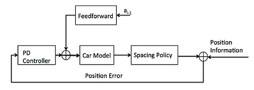

在2011年的GCDC中,汽车的CACC使用带前馈元件的线性反馈控制器,如图4所示。
图4:使用带前馈元件的线性反馈控制器的反馈控制模型(搞自参考文献3)
比例微分(PD)控制器
PD(Proportional Derivative)的增益通过实验选取,前馈控制器设计用于提高高速道路上的车流稳定性。这里使用了简化的汽车模型,其参数对反馈控制器几乎没有影响。这里的关键目标是使用能够完全自适应汽车模型中变化的控制器,以便能够在实际道路驾驶条件下使用。
现有的比例微分控制方法无法包含由本文较早前所说的侧向控制器和滑动圆圈引起的限制。如果我们想要得到适应真实高速公路和普通公路的可行工作系统,这些问题都需要解决。

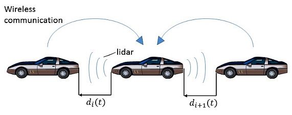

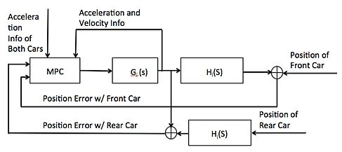

这里的动态模型使用了源自参考文献4的模型预测控制(MPC)技术。假设汽车有2个激光雷达,一个位于车前部,一个位于车后部。所提出的控制模型如图5所示。
图5:所提出的控制模型(摘自参考文献3)。
这种模型使得,当后方车辆离得很远时,误差不会累积。每辆汽车都装备有无线数据接收器,用于同时接收前方和后方车辆的加速信息,见图6。
图6:每辆车都安装有无线数据接收器,可以同时接收前方和后方车辆的加速信息。
参考文献3写道:
开关依据的是
。如果
小于10米,那么随后就是6个状态的跟随式MPC模型,并使用追尾碰撞检测。否则就使用由Kianfar et al开发的状态MPC,并且只使用前方车辆碰撞检测。这样能够确保我们的控制器在大多数情况下都与大部分其它MPC控制器一样工作,并且在关键时候会更出色。
其中
是车辆之间的距离误差。这种误差在理想情况下应该是零。这两个误差都设置有最小约束条件,并且保持用MPC检查车辆之间的速度和速度误差。为了确保系统呈现出车流稳定状态,当加速度是正值时,我们需要使汽车的加速度总是小于前方车辆的加速度。如果加速度是负值,车子的加速度就变成更低的限值(前方汽车存在速度误差的上限和下限值,但后方汽车只有更低的限值)。

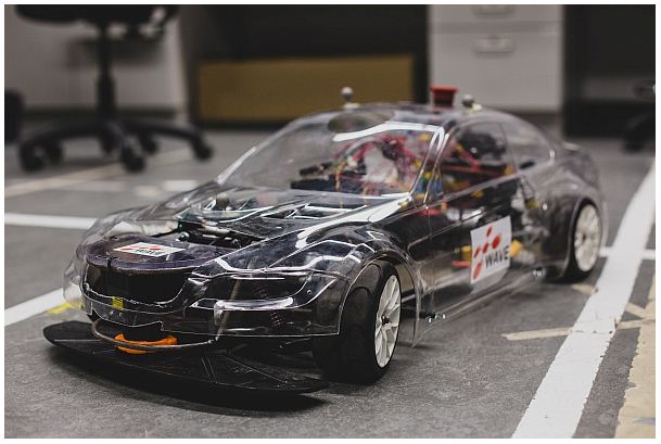

参考文献3中提到的这个团队在Nuvation的协助下已经建立了一个平台,可以用来在测试轨道上运行的1/5大小的远程控制电动汽车模型上测试所有CACC算法。
图7:位于测试轨道上的1/5尺寸的遥控电动汽车模型。这些汽车可以达到120km/h的速度(Nuvation提供)。
