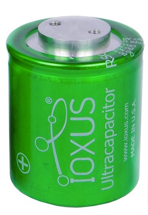

1200F、2.7V(1.22Wh)超级电容,它的直径为60mm,等效串联电阻(ESR)为0.3mΩ。

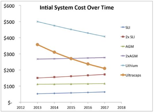

业界预测2017年基于超级电容的系统成本将低于目前最好的解决方案(双路吸附式玻璃纤维(2xAGM电池),比传统的双路启动-照明-点火(2xSLI)解决方案仅贵20%左右。
