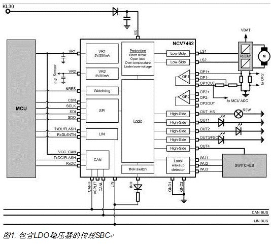

SBC为连接至汽车(CAN或LIN)总线的各种模块(如车门模块)提供电能、驱动器及连接功能。通常情况下,它们可能集成稳压器, 为控制器及传感器、高边和/或低边驱动器、收发器接口及唤醒或看门狗引脚等其它系统连接功能供电。在单片器件中集成这些功能且结合内置电源管理,跟使用分立元件相比,在功率、成本及尺寸方面具备优势。当今的SBC使用现有技术及电源管理,能提供约20 μA的休眠电流及约60 μA的待机电流。
在一款典型SPC中,片上稳压器通常是低压降(LDO)线性稳压器,如图1所示。基于这个原因,设计人员面临的主要挑战就在于散热管理,因为LDO功率耗散相对较高。对于5 V时150 mA的稳流供电电流而言,SBC应当能够耗散高达1.3 W的总功率。如果SBC的LDO包含内置旁路元件,此功率就在SBC封装内部耗散。用于需要更大电流(通常高于250 mA)的模块的SBC,通常设计为与外部旁路元件一起使用。这就有效分散SBC与外部MOSFET之间的功率耗散,从而能够扩展实用的环境温度范围。

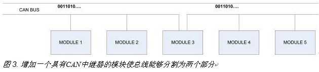

通过将逻辑总线分割为两个物理部分,使其中某个完整部分在不用时断电,能够获得可贵的省电效果,如图2所示。这可以通过在连接至CAN总线的某个模块上引入双向中继器来实现。
常规模块包含一个连接至总线的CAN收发器,此收发器将物理CAN信号转换为由模块的微控制器(MCU)处理的数字信号。通常情况下,连接至总线的所有模块都是这种类型。增加一个带内置CAN中继器的模块会创建一个点,总线在此点能从物理上分为两个部分。

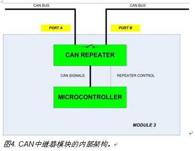

如图4所示,CAN中继器以与独立式CAN收发器类似的方式连接微控制器。在此器件内部,端口A上的每个信号传输至端口B,而端口B上的每个信号传输至端口A。CAN总线信号在微控制器中被解释(interpreted)。CAN总线数据的重复在中继器芯片内部完成。当接收到进入休眠(Go-to-Sleep)指令时,端口之间的连接被断开,有效地断开端口B上网络部分的连接。断开连接部分上的所有节点都可以进入极低能耗的休眠模式。
这种方法简单且性价比高,因为所有节点中除了一个节点外都可以使用标准ISO11898-2或ISO11898-5收发器来应用,而且无须软件适配。仅要求使用一个中继器。当使用这种技术时,重要的是计算顾及到线缆长度、传输速度及由中继器导致的额外延迟等因素的总体时序。
