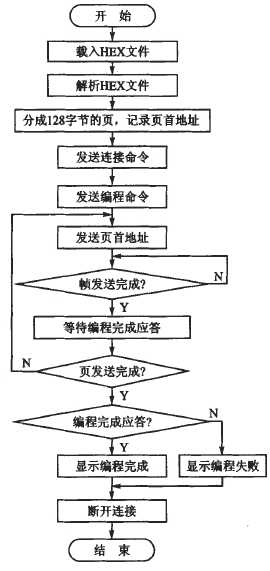

PC端程序运行以后,通过上位机界面上的“载入文件”按钮,将要升级程序HEX文件载入,点“解析按钮”,程序自动将HEX文件分成包含有效数据长度为128字节的页,同时将页首地址保存。根据已经制定好的协议,上位机将这些命令封装成CAN总线消息发送到下位机。编程过程中,上位机将所需要发送的程序页总数发送给下位机,然后从第一页开始发送,每一页发送完成以后,等待下位机发送页编程完成信号,完成以后继续发送下一页,直到所有程序页都发送完成,这时如果无错误,接收下位机编程完成应答消息,显示编程完成;否则显示编程失败。程序流程图如图l所示。

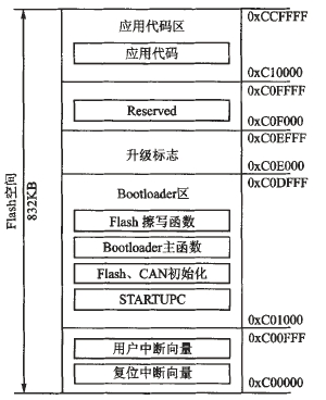

本设计中ECU采用XC2785A单片机,其片上集成32 KB的PSRAM和832 KB的Flash(0xC00000~oxCCFFFF)用于代码存储。Flash阵列由4个块组成,分别是F0(256 KB,0xC00000~0xC3FFFF)、F1(256 KB,0xC40000~0xC7FFFF)、F2(256 KB,0xC80000~0xCBFFFF)、F3(64 KB,0xCC0000~0xCCFFFF)。每一个Flash块由若干个大小为4 KB的扇区组成,而每一个扇区可分为32个页(128字节),可封每个页单独进行擦除和编程操作。Flash区段的最开始存放程序的中断向量表,0xC01000~OxCODFFF区段存放Bootloader代码,0xC0E000~0xC0EFFF区段中的最开始那个页存放升级标志,0xCOF000~0xCOFFFF区段为单片机保留区段,0xCl0000~0xCCFFFF段存放应用程序,代码空间分布如图2所示。

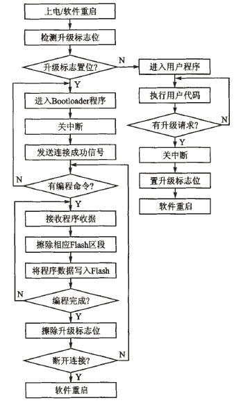

复位中断向量的出口地址是0xC01000,因此单片机上电启动或者软件重启以后,首先跳转到STARTUP.C,通过判断升级标志是否置位来进行跳转。若置位表示有升级请求,则进行Bootloader的初始化,然后执行主函数,升级完成以后擦除标志位;若无升级请求则跳转到用户程序区执行用户程序。用户程序更新时,需要同时更新中断向量,这样保证用户程序能够正常使用中断功能。
参考文献[1]中采用的方法是在用户程序运行时,接受到连接命令,则单片机跳转到Bootloader程序执行升级流程,但是如果升级过程中出现错误,用户程序升级未完成,则下一次上电系统将无法运行。参考文献[4]中,采用上电进入Bootloader之前发送握手信号,等待上位机回复,这样每次上电都要先进行Bootloader的初始化,并且等待这种方式不能很好地保证和上位机连接。本文采用增加升级状态标志位的方法,用户程序在运行时,如有升级请求则置状态标志位,并软件重启。重启以后,单片机先检测状态标志位,有升级请求则进入Bootloader进行软件升级,若升级过程中出现错误导致升级未完成的话,升级状态标志位将不会清除,单片机重启以后仍然进去Bootloader,直接操作上位机上的编程按钮即可进行程序升级操作。这种方法能够有效解决升级过程中出现失败以及握手等待的问题,下位机软件流程如图3所示。

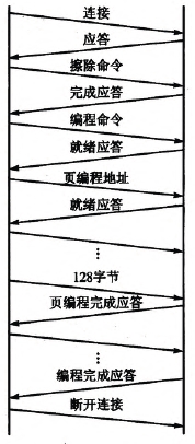

系统连接完成以后,通过上位机载入需要更新的应用程序文件,点击“CONNECT”按钮,在线编程系统启动,系统工作过程如图4所示。上位机界面中显示连接成功,则可进行下一步操作。点击擦除按钮,上位机发送擦除指令,下位机擦除相应Flash区域以后发送给上位机应答信号。上位机给下位机发送编程命令的同时,发送给下位机需要编程的页总数。下位机在接收到页编程地址以后,连续接收上位机发送过来的16帧数据(一页128字节),然后擦除相应区域,并将这一页数据写入相应的页,页编程完成以后向上位机发送页编程完成应答,接着接收上位机发送过来的下一页数据,当所有页编程完成以后向上位机发送编程完成应答信号。此时断开连接,ECU将会软件重启。若编程过程中有任一页编程失败,上位机则显示编程失败,断开连接以后ECU重启,仍然进入Bootloader程序,然后直接点击编程即可。

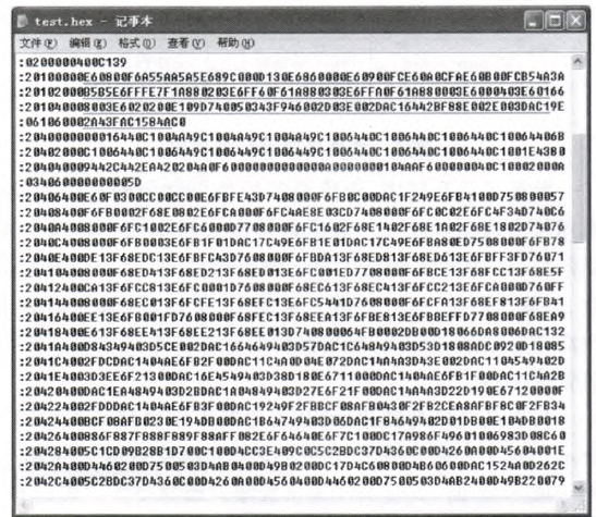

在线升级系统采用PC机(安装有上位机软件),连接广州周立功单片机发展有限公司的USB—CAN采集卡,ECU的CPU采用Infineon XC2785A单片机,系统连接完成以后进行升级测试。本文设计的在线编程方案测试结果如下:图5为待更新程序的HEX文件(通过Tasking环境生成),其中有下划线的位HEX文件记录中的数据记录,起始地址为0xCll000;图6为程序下载到Flash以后的数据,通过Tasking软件的Debug状态,来查看Flash地址为0xCll000的数据。通过对比两幅图片,发现程序数据正确下载到了相应的Flash区域。在下载过程中,通过错误操作制造在线编程失败现象,然后断开连接,ECU重启以后仍然进入Bootloader程序,直接在上位机界面上点击“Program”,能够完成在线升级。实验结果表明,所设计的基于CAN总线的在线升级系统能够实现代码在线下载的功能,并且能够有效改善升级过程中下载失败的问题。
图5 目标HEX文件2图6 Flash中的数据
