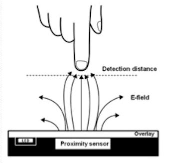

电容式接近传感器通常是位于PCB上、经过调校能够在没有任何物理接触情况下检测附近物体存在的铜线。此方法原理与电容式按键感应相同,即:根据手部触摸传感器/按键时的电容变化。触摸感应和接近感应的区别是传感器被调校到更高的灵敏度,而且相关布局的设计能够最大化电场传播。此外,固件滤波还可实现用于确保可靠性,同时在固件中实现决策算法能够消除误判的接近事件。
图1:此图说明了一个典型的电容式接近传感器系统:

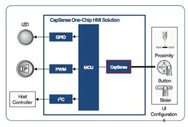

未来的许多汽车信息娱乐系统都会采用电容式触摸屏以及电容式接近感应。这种架构涉及用于触摸屏的触摸控制器和用于接近检测的CapSense控制器。另外这两种控制器还需要能够相互通信,以便于实现同步。根据具体的最终系统,另外还可能实现同时的接近与触摸扫描。
汽车环境给系统设计人员带来众多挑战,如:极端温度、噪声状况以及对质量与可靠性的更高预期。汽车控制器可以提供5厘米乃至更远的接近感应。这些控制器具有被称为CSD PLUS的稳健型电容式感应算法,其能够抵抗EMC噪声与电源电压变化。另外其还能够提供其它用户界面功能,如:触摸按键和滑条,从而能够在单芯片解决方案中集成所有功能。此类控制器还能够通过LED和蜂鸣器提供音频/可视反馈。
图3:汽车信息娱乐面板中HMI系统的系统级方框图
