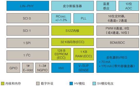

S12ZVL系列是S12 MagniV混合信号微控制器组合的一部分,提供智能、优化集成的高电压组件。此新系列基于LL18UHV技术,可在单一芯片上结合高度可靠的180纳米非易失性存储器和高电压模拟组件,这些高电压模拟组件能够承受负载突降时汽车环境的严苛要求。S12ZVL产品系统集成了一个LIN物理层、受ESD保护的12V输入引脚(能够进行ADC测量)以及在3.5V至40V之间操作的汽车稳压器(为霍尔传感器或RGB LED等片上和片外功能提供稳定的电源)。S12ZVL系列包括可扩展和引脚兼容的MCU,提供广泛的内存和封装选件。它重新利用最新推出的S12Z内核、IP和工具,轻松从现有的S12 16位产品进行迁移。此外,S12ZVL MCU集成了一些主要特性,包括所有内存(闪存、EEPROM和RAM)上的ECC功能和精确到1.3%的片上振荡器,这可消除外部晶体振荡器或共振器对LIN通信的要求,其结构框图如图2所示。
同时S12ZVL系列包括属于飞思卡尔Safe Assure功能安全保障计划的第一款16位MCU,旨在符合ISO 26262(ASIL A)要求的功能安全标准。
图2 S12ZVL系列结构框图

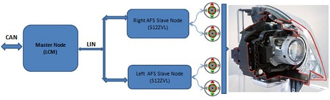

如图3所示,电控单元LCM通过CAN总线从方向盘角度、车速、车身高度位移传感器分别取得转向轮旋转角度、车体速度和车身倾斜度的精确信息。角度和速度信息通过LCM模块精确计算后产生输出信号,通过LIN总线通信分别控制左右两个执行机构,来控制旋转电机对前照灯进行水平旋转,倾斜度信息控制调高电机对前照灯进行垂直旋转。

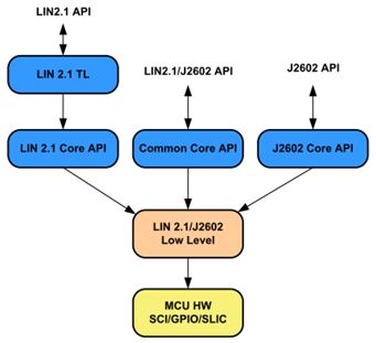

针对S08,S12以及S12 Magniv系列,飞思卡尔提供了符合LIN2.1,LIN2.0和SAE2602规范的软件包,从而可以帮助开发者非常方便快速的开发出LIN通信程序。图6为飞思卡尔的LIN驱动程序结构图,LIN2.1 Core API 和J2602 Core API可以实现对LIN的初始化以及应用层与core层之间的信号传递功能,LIN2.1 TL层可以给测试者发送诊断请求,Low Level层处理程序与硬件之间的信号传递功能,比如字节发送,接收响应,Break检测等。
图6 LIN软件包结构框图
