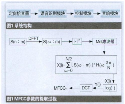

车载语音控制器系统由定向拾音器、语音识别模块、控制模块和音响模块组成。系统的功能是:由拾音器采集驾驶员发出的语音命令,利用语音识别模块将拾音器输出的语音物理声音信号转变成语音数字信号,并识别出语音命令对应的汉字或词语,之后由控制模块产生与之对应的词条编码指令,通过系统I/O口线将控制命令传达给音响,车载音响接收到控制指令产生动作,响应驾驶员的语音命令,比如快进、快退或音量调节等。系统结构及原理框图如图1所示:

MFCC参数属于感知频域倒谱参数,反映了语音信号短时幅度谱的特征。p维MFCC参数的提取过程如图1所示。
其中:m是帧号,N是单位帧内的采样点数。

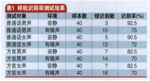

本系统的样机实验主要是测试非特定人的语音识别率和模拟开关动作的准确率。由于汽车音响的语音词条为2~4个字,语音识别率实验内容为车载音响常用2字词条指令18条、3字词条指令12条、4字词条指令10条,实验对象为6人4男、2女(普通话和方言),实验环境为噪声干扰环境和相对安静环境,样机测试结果如表1所示。
由表1可知,系统的识别率与语音指令词条字数、麦克接收距离、说话人方言及环境有关。4字词识别率高于2字词,相对安静环境下识别率可以达到90%以上,男声和女声的识别率接近。有噪声干扰环境中识别率下降。为了提高系统的识别率,系统样机采用奥林巴斯ME52定向麦克(在表中没有反映),提高了麦克接收范围,使系统总体的识别率上升到95%.
