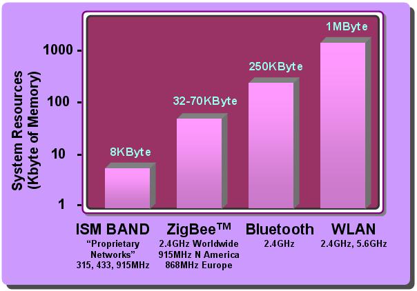

在无线网络中,数据速率的提升也会带动系统资源相应增加。以802.11 WLAN为例,部署网络所需的功耗和代码长度决定了这些协议不适合大部分嵌入式应用。一个典型的802.11 WLAN节点需要1MB的程序记忆体和功能更强大的处理器才能部署单一功能节点。
图2.不同射频网络所需的系统资源
