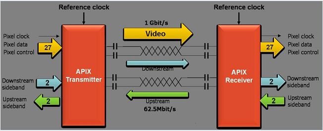

该接口主干不使用19线HDMI电缆,而只需要一条4线电缆,通过两个线对提供差分信号,采用“星绞型四心”结构,具有100Ω标称阻抗。2007年推出的1Gbps APIX链路(如图1所示)被证明高效而且可靠。

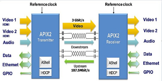

当然,用户永远不会对速度满足,因此第二代AIPX2的速度实现了3Gbps(如图2所示),它可后向兼容原始APIX1,已从去年开始投入生产。
AIPX2并非只是一个构想的概念,它目前已用于公路上行驶的汽车中。在2012年11月的电子展览会上,Inova公司便在ADI公司的展台演示了这款产品,它通过单根4线屏蔽双绞线电缆来传输两路未压缩高清视频流、多声道音频和100MB/s以太网数据。本次演示内容包括标准以太网协议连接的视频会议和远程显示器触摸表面,以及使用HDMI连接智能电话的实时用户界面和集成应用。

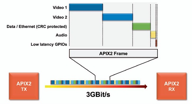

APIX2以帧(微型数据包)为单位持续传输数据,并使用所谓的数据容器支持视频、音频和总线协议格式(图3)。必要的高速时钟由发送器件合成,并非来自图形处理器或摄像头的像素时钟;这使得链路对于像素时钟抖动具有高抗扰度,从而在相对较长的电缆上实现稳定可靠的传输。
