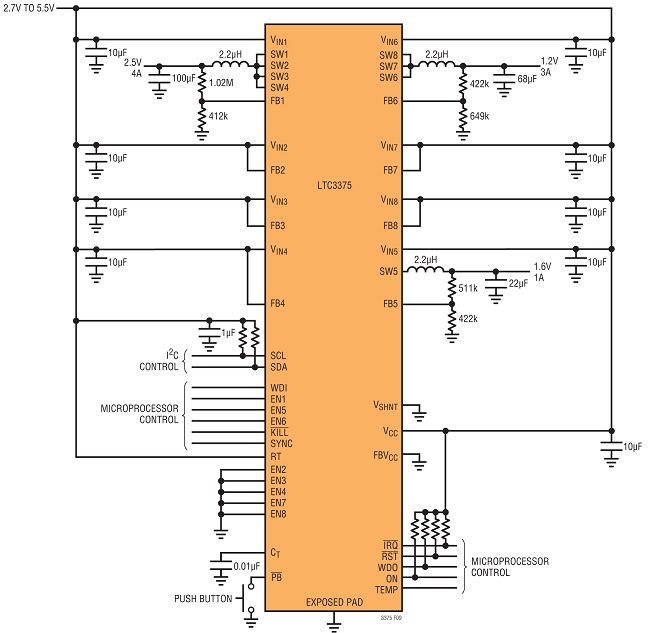

LTC3375是一款高集成度、通用电源管理解决方案,适用于需要多个低压电源的系统(简化的LTC3375三输出4A/3A/1A方框图如图1)。该器件采用紧凑的QFN封装,提供8个独立的1A通道,具备I2C控制、灵活的排序和故障监视。LTC3375含有8个内部补偿的高效率同步降压型稳压器和一个高压、始终保持接通的线性控制器。每个降压型稳压器都有自己独立的2.25V至5.5V输入电源和0.425V至VIN的输出电压范围。该器件的按钮ON/OFF/RESET控制、电源接通复位和看门狗定时器提供灵活和可靠的上电排序及系统监视。LTC3375具有一个可编程、可同步的1MHz至3MHz振荡器,缺省开关频率为2MHz。所有DC/DC断开时,静态电流仅为11μA,从而降低了始终保持接通系统的功率。该器件非常适用于多种多通道应用,包括工业、汽车和通信系统。
LTC3375的8个降压型转换器可独立使用或并联连接,以用单个共享电感器实现更大和每输出高达4A的输出电流。因为多达4个相邻稳压器可以连接在一起,所以可以有15种不同的输出配置。通过连接VIN和SW引脚,并将从属降压型稳压器的FB引脚连接到输入电源,相邻降压型稳压器能以主-从式配置相结合。所有这些开关稳压器都是内部补偿的,仅需要外部反馈电阻器来设定输出电压。此外,输出电压可以通过I2C调节。这些开关稳压器提供两种工作模式:以突发模式(Burst Mode)工作(上电缺省模式)时可在轻负载实现更高效率;而强制连续PWM模式可使轻负载时的噪声更低。I2C接口可用来选择工作模式、相位关系、反馈调节电压和开关转换率。这些降压型稳压器提供正向和反向电流限制、启动时限制浪涌电流的软启动、短路保护以及实现更低辐射EMI的转换率控制。其他特点包括芯片温度监视输出(通过I2C可读),该输出指示内部芯片温度;芯片温度(DT)报警功能,当芯片温度达到设定的警报门限时,提醒用户,从而使系统能采取纠正行动。LTC3375采用耐热增强型、扁平(0.75mm)48引脚7mmx7mm裸露焊盘QFN封装。LTC3375还有高温(H级)版本可选,结温额定值为-40°C至+150°C,非常容易满足高温汽车工作环境的要求。
图1:简化的LTC3375三输出4A/3A/1A方框图

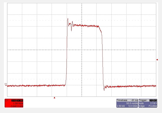

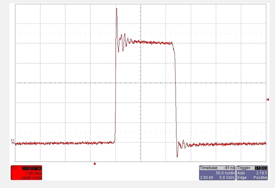

LTC3375有一个特殊的功能,允许用户降低切换边沿速率,该功能专门用来降低辐射噪声。通过选择布局/组件以防止产生射频能量,就可从源头抑制噪声。有必要使用屏蔽电感器,且有必要将这些电感器放置在尽可能靠近LTC3375的地方。这是因为AC电流通过电感器和输出电容器流到地,再从地返回LTC3375。从这里也可以清楚地了解,为什么要用宽走线(大面积更可取)连接输出电容器的地与LTC3375的地以及相关的VIN输入去藕电容器的地。
LTC3375还提供一些附加方法以进行源头抑制。降压型转换器的开关转换率可以通过I2C调节。因为降压型转换器是同步的,所以下降和上升时间可以同时延长。图2和图3分别显示了以全速和低速上升和下降的开关曲线。
图2:降压型转换器在2MHz全速上升和下降的开关曲线
图3:降压型转换器在2MHz低速上升和下降的开关曲线

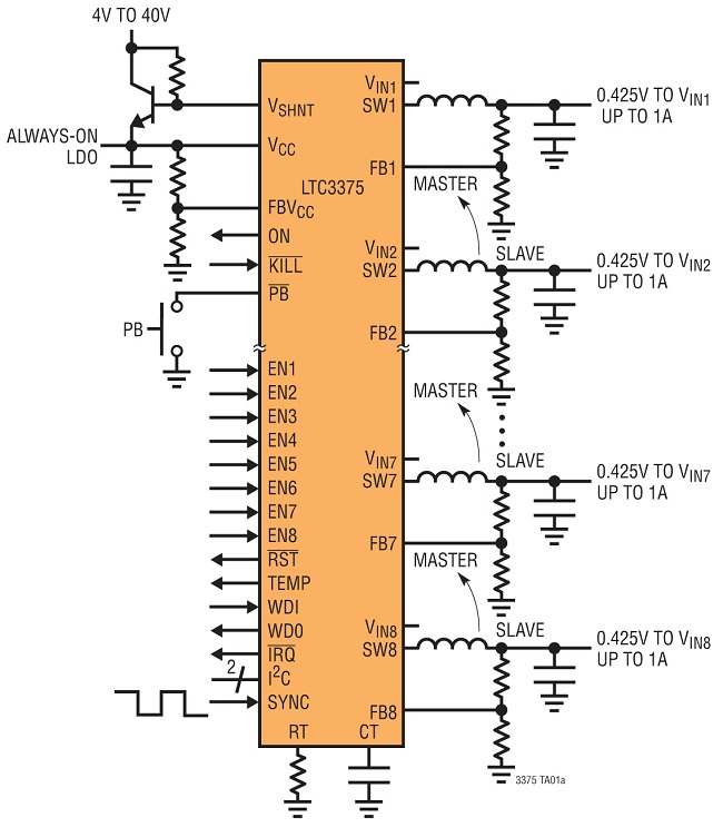

线性稳压器控制器
线性控制器可以靠12V电池运行,这时可提供相对小的电流。LDO的输出功率视所用组件的不同而不同。如果需要,可以在20V提供50mA。这非常适用于在汽车信息娱乐系统中为任何“始终保持接通”的电路供电,同时LTC3375在断电状态时,仅消耗11μA电流。在这个例子中,LTC3375无需单独的低功率电源来保持系统存储器工作。参见图4以了解详细信息。
图4:用线性控制器给Vcc供电的典型应用电路

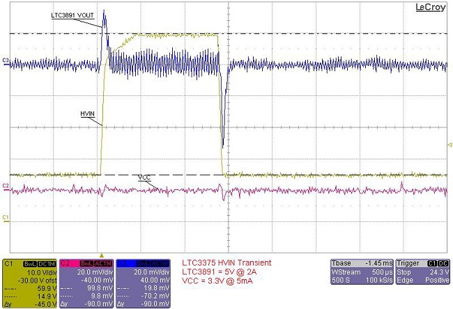

汽车电子系统的另一个障碍是电池电压的急剧变化,在冷车发动时低至约~5V,高压尖峰也是引起急剧变化的原因。汽车电子系统不仅需要承受这些严酷的电压变化而不被损坏,而且同时需要继续保持工作。LTC3375有按钮控制器和外部通路FET稳压器,该控制器和稳压器可用来启动外部高压降压型稳压器,然后该外部稳压器以安全的稳定电压给LTC3375供电。参见图5以了解有关该IC在高压瞬态时,稳定输出电压性能的详细信息。
图5:LTC3375高压瞬态性能

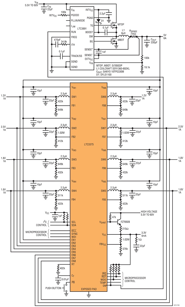

如果外部降压型稳压器脱离稳定状态,外部通路FET稳压器还可用来在冷车发动工作情况下保持微处理器有效。外部使能引脚使降压型稳压器能从外部启动,也可以通过I2C启动,或者两者结合。当输入电压低于欠压闭锁(UVLO)门限,或者输出电压不在稳定状态时,微处理器可通过可编程中断(IRQ)和复位(RST)引脚接收报警信号,参见图6以了解详细信息。
图6:用上游高压降压型转换器驱动LTC3375
