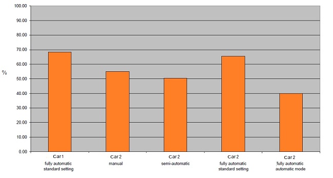

行业研究发现,正确使用时,全自动气候控制系统与不太先进的手动系统相比将消耗少得多的燃料。这就是说,如果自动系统采用手动方式工作,不可能实现燃油经济性的改善。
图1:在汽车怠速时空调对于燃油消耗的影响(%)(来源:ADAC)。
上述数据表明,当车辆在拥挤的城市环境中行驶时,车辆气候控制系统消耗的燃料比例将是最高。如果车辆缓慢行驶,空调耗电会比任何其他耗电配件都大(可能达到总电力消耗的70%)。

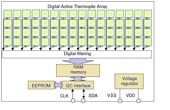

图2:MLX90620具有内置EEPROM存储的校准数据和I2C数字接口的16x4像素FIR阵列。
使用多单元远红外(FIR)温差电堆(热电堆)传感器阵列,工作温度在-20℃至300℃的温度范围,可以对给定的目标区域产生一个实时的热值图,不再需要用单点传感器扫描该区域,或者采用昂贵的微测辐射热计设备。这种阵列可以测量从司机/乘客发出的红外能量,用于补偿其感知的温度水平,而不受太阳光加热条件下的影响,否则可能得到非常错误的结果。
