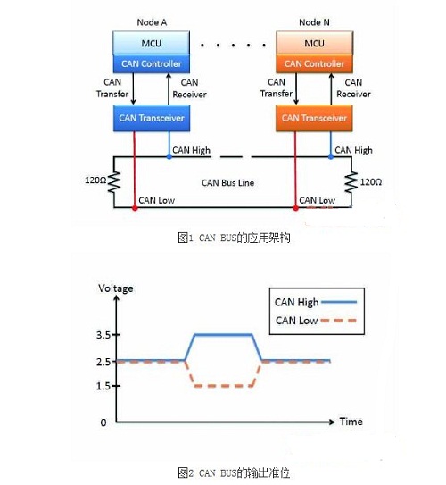

CAN BUS的架构与特色
CAN BUS是一种串行双线式差分传输的技术规格(见图1),MCU负责运算数据,CAN Controller处理运算后的数据并传送“0”或“1”数据,经过 CAN Transceiver的转换由CAN High和CAN Low产生差分信号(见图2)。其中,CAN High电压减CAN Low电压小于0.5V代表逻辑状态为“1”,而CAN High电压减 CAN Low电压大于0.9V代表逻辑状态为“0”,所以图2中传送位串为101。藉由差分的方式可以避免噪声的产生,而终端电阻120Ω则是防止信息传送后反射造成的干扰。

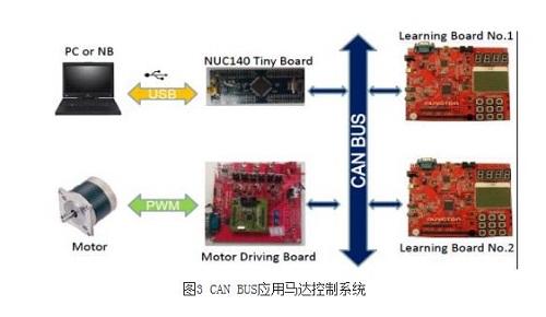

CAN BUS示范系统
因为CAN BUS具有高扩充性、高可靠度且实时性强和低成本等特性,不仅成为车用网络系统发展技术的核心关键,更在其他产业发挥了强大而显著的技术能力。为了能更了解CAN BUS整体的运作,在此使用普遍常见的M0 MCU,示范一个以CAN BUS传递控制命令与状态消息的马达控制系统(图3),其中NUC140 Tiny Board、Learning Board No.1/No/2和Motor Driving Board分别为CAN总线上不同的节点,利用计算机USB连接NUC140 Tiny Board,透过NUC140微处理器译码转换成CAN的讯息,以实现计算机与CAN BUS的链接,而各节点可发送与接收系统运作状态和控制命令。因此在示范系统中,透过CAN BUS的链接与NUC140微处理器的转换,各节点均可接收到马达的实时状态消息,并显示在板子上的LCD屏幕或者计算机上的人机接口。
