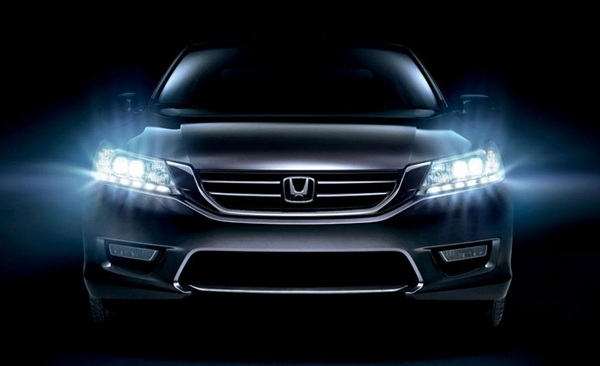

2012年,高亮度(HB) LED的市场规模预计将达到120亿美元,到2015年,该市场将增长至202亿美元,年复合增长率达到30.6%(数据来源:Strategies Unlimited公司)。促使LED这种显著增长的关键应用领域之一是LED在汽车设计中的使用。LED在汽车中的应用范围包括前灯、白天行车灯、刹车灯和转向信号灯,仪表板显示及背光照明,还有所有种类的车内照明灯。由于客户都有风格偏好和安全需求,几乎所有新车型都提供LED白天行车灯(DRL)。本田雅阁的大多数2013车型都采用了LED白天行车灯,并在旅行车型和混合动力车型中提供了LED前灯(参见图1)。为了保持这种令人惊叹的增长率,LED不仅必须提供更强的可靠性、更低的功耗和更紧凑的外形尺寸,而且还必须实现可转向前灯、防眩调光等创新设计。此外,在汽车环境中,LED所有这些改进都必须优化,同时还要承受条件相对苛刻的汽车电气和物理环境。不言而喻,这些解决方案还必须提供非常扁平、紧凑的占板面积,同时提高总体性价比。

图1:2013本田雅阁旅行/混合动力车型的LED白天行车灯和前灯。

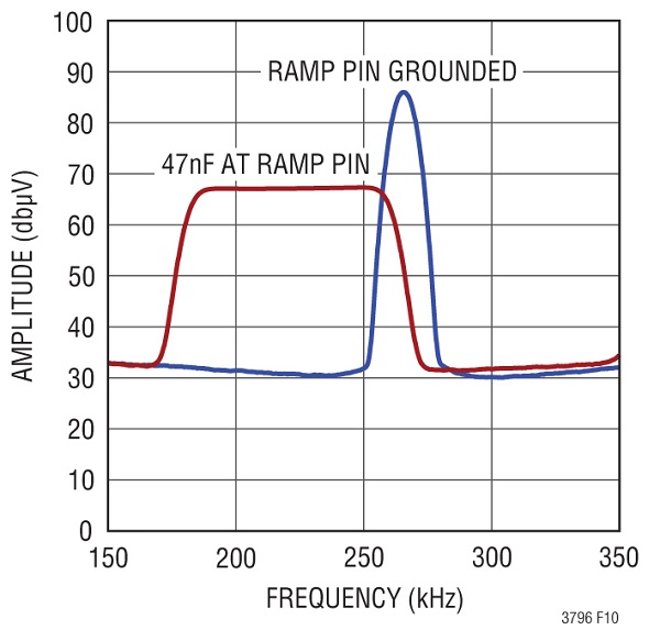

降低LED驱动器的任何电磁干扰(EMI)都有利于电源总线的总体设计。因为LED驱动器通常是基于开关稳压器的,所以降低开关噪声是人们所希望的。这可以通过采用扩展频谱频率调制来实现。正如在图2中可以看到的那样,这种调制方法通过在较宽的频率范围内扩展频谱,将输出开关噪声降低了20dB,从而极大地减轻了EMI问题。
图2:LT3795输出噪声频谱比较。
(RAMP引脚接地=常规切换,RAMP引脚端47nF=扩展频谱)
AMPLITUDE:幅度  FREQUENCY:频率  RAMP PIN GROUNDED:RAMP引脚接地  47nF AT RAMP PIN:RAMP引脚端47nF

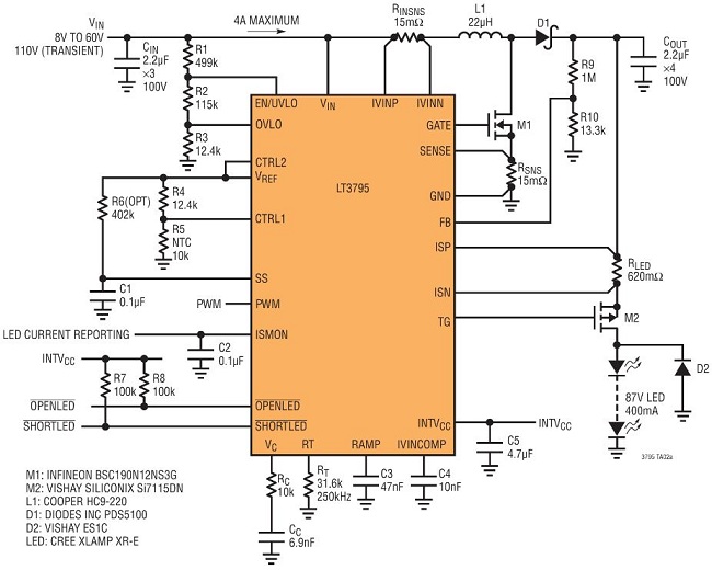

一种典型的50W前灯应用如图3所示。这个应用采用了升压型架构,以提供高达87V的LED电压,该电压能以超过600mA的LED电流驱动多达20个LED。大多数白天行车灯都采用8到15个LED,电流在350mA范围内,而近光前灯会采用约为50V的1A LED,远光前灯则可能采用高达2A和50V。LT3795可用于所有这些应用。
图3:具备输入电流限制和扩展频谱频率调制、效率为93%、功率为50W(87V、575mA)的降压型LED驱动器。

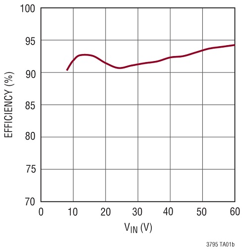

LT3795采用高压侧电流检测方法,从而使该器件能用于升压型、降压型、降压-升压型或SEPIC和反激式拓扑。此外,LT3795提供输入和输出电流限制及监视,以增强可靠性和设计灵活性。LT3795在升压模式还可以提供超过94%的效率,从而最大限度地减小了对外部散热器的需求。频率调节引脚使用户能在100kHz至1MHz范围内设定频率,从而可优化效率,同时最大限度地减小外部组件的尺寸和成本。还可以启动扩展频谱频率调制,以通过将开关频率降低20dB来改善电磁兼容性。

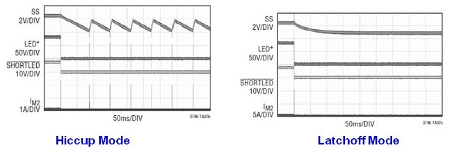

LT3795集成了短路保护功能,当检测到短路时,该功能使稳压器停止切换,并断开LED阵列与电源通路的连接。此外,该器件还通过SHORTLED引脚报告短路情况。在短路保护启动以后,可以设定LT3795以运用“打嗝”(Hiccup)模式,看短路是否已得到纠正,或运用锁断模式,该模式要求切换EN/ULVO以重新启动该器件。不管输出电压高低,这种功能都为升压以及降压-升压型应用提供了非常坚固的短路保护。此外,LT3795还提供LED开路保护并报告开路情况,这样如果一串LED中的某个LED开路了,这些LED就不会被损坏。
LT3795提供±3%的LED电流准确度,这可确保用在一个LED串提供恒定照明,同时该器件±2%的输出电压准确度允许提供几种LED保护功能,还使转换器能作为衡定电压源工作。LT3795可运用PWM调光提供高达3000:1的调光比,或提供调光比高达20:1的模拟调光。其他功能包括输出断接、输入和输出电流限制/监视器以及集成的故障保护。该器件的高集成度和耐热增强型TSSOP-28封装可构成非常紧凑的高亮度LED驱动器解决方案。
图4:采用LT3795的图3所示电路之LED效率。
Efficiency vs VIN:效率随VIN的变化
图5:图3所示电路在打嗝模式和锁断模式的短路保护。
Hiccup Mode:打嗝模式  Latchoff Mode:锁断模式  /DIV:每格
