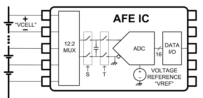

什么样的IC技术最适合电池测量呢?答案可从图2(典型AFE IC的方框图)的误差分析获得。12个串接电池之一由多路复用器(MUX)模块来选择。通过闭合“S”开关把电池电压存储在一个电容器上。断开“S”开关,然后闭合“T”开关。电池两端的电压将转移至ADC。这种“飞跨电容器”方案消除了顶端电池33V的大共模电压,并保持了3.3V的差分电压。模数转换器(ADC)将电池电压与其电压基准进行比较,并产生一个与VCELL和VREF之比成比例的数字结果。
DATA I/O:数据I/O
VOLTAGE REFERENCE:电压基准
图2:典型模拟前端IC
如果开关的阻抗太大,无法在很短的采样时间内给电容器充电,那么MUX和飞跨电容器就可能引入测量误差。细致的开关电容器设计可消除这个误差项。
由ADC进行从模拟到数字的转换还可能由于器件失配而引入误差。其次,细致的设计与器件微调相结合,可降低ADC引起的误差。
AFE IC的基本限制来自电压基准
假如电压基准下降了1%,则所有的读数都将增加1%。电压基准是由某种物理量产生的,可以是反向偏置PN结的雪崩击穿(一个齐纳基准)、两个基极-发射极电压之差(一个带隙基准)、或一个电容器上存储的电荷(一个EPROM基准)。每个AFE IC在生产中都进行了微调,以使电压基准的初始值非常准确。不幸的是,视IC技术的不同而不同,电压基准可能随着时间、温度、湿度和印刷电路板(PCB)组装应力的不同而产生极大的变化。这导致一些IC厂商只提出“典型”准确度,而关于AFE IC在真实世界中会怎样表现则未提供指导。

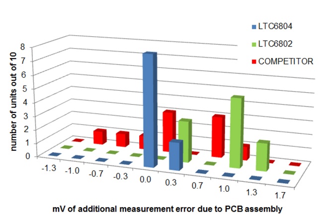

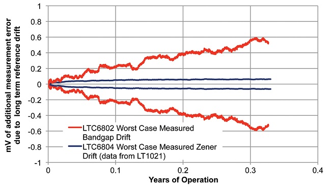

要在严酷的汽车环境中运行,最佳技术是齐纳基准。数年来,凌力尔特新的LTC6804 AFE电池组监视器IC运用齐纳电压基准技术,以保持优于所需的准确度。LTC6804比前一代产品有了显著改进,前一代产品依靠带隙电压基准。例如,考虑PCB组装所产生的应力。AFE IC在焊接过程中会遭受几种热冲击。在塑料封装和铜引线框架的膨胀和收缩过程中,芯片会经受机械应力。带隙基准的表现就像一个应变计,将机械应力转换成基准电压的变化。电压基准的任何变化都会直接降低电池测量的准确度。PCB器件应力的影响示于图3,在热冲击之前和之后对10个AFE IC(3种类型)进行了测量。基准漂移以电池测量误差(单位是mV)来表示(假设采用的是一个3.3V电池)。
mV of additional measurement error due to PCB assembly:由于PCB组装而产生的额外测量误差(单位mV)
Number of units out of 10:来自10个器件的个数
Competitor:竞争对手的器件

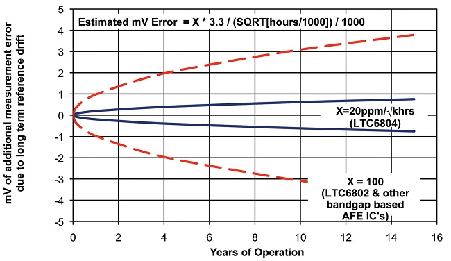

Years of Operation:工作年限
mV of additional measurement error due to long term reference drift:由于长期基准漂移而产生的额外测量误差(单位mV)
LTC6802 Worst Case Measured bandgap Drift:LTC6802在最差情况下测得的带隙漂移
LTC6804 Worst Case Measured Zener Drift (data from LT1021):LTC6804在最差情况下测得的齐纳漂移(数据来自LT1021)
Estimated mV Error = X * 3.3. / (SQRT[hours/1000]) / 1000:估计的mV误差 = X * 3.3/ [√ (小时/1000)] / 1000
LTC & other bandgap based AFE IC's:LTC6802和其他基于带隙的AFE IC
图3:生产之后的测量误差。由于真实世界因素(a)PCB组装应力、(b)湿度变化、(c)所测得的基准漂移和(d)估计的长期基准漂移而产生的3.3V电池测量误差。
湿度是另一个考虑因素。潮气渗进塑料封装,并改变机械应力。对应力敏感的基准会出现电压变化。最后,还有长期漂移。在IC封装组装过程中,芯片会受到应力。这种应力随着时间推移而缓慢释放,导致基准产生变化。在运行数千小时以后,这种影响会减小,这就是长期漂移规定以ppm/√kHr为单位的原因。图3显示了3000小时以后所测得的漂移以及预计15年以后的漂移。
总之,提高电池测量准确度可提高性能。就真实世界应用的测量准确度而言,采用齐纳电压基准的AFE IC是最佳技术,正如图3中的产品比较所示。

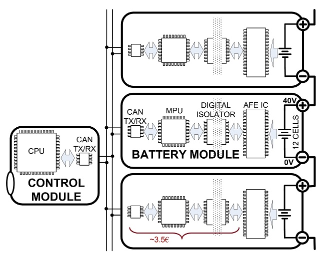

2012年生产具备模块化电池组的汽车一般采用结合的CAN(控制器局域网)通信和数字隔离器,如图4所示。CAN用两条导线提供坚固的通信。一个小型微处理器(MPU)将数据从CAN协议转换到AFE IC更简单的SPI或I2C协议。模块之间的隔离由一个数字隔离器IC提供,这有时需要一个隔离式电源。CAN收发器、MPU和隔离器IC合起来的成本大约为3.5欧元(4.50美元)。
CONTROL MODULE:控制模块
BATTERY MODULE:电池模块
12 CELLS:12节电池
~3.5 EUROS:大约3.5欧元
图4:运用CAN的隔离式数据通信

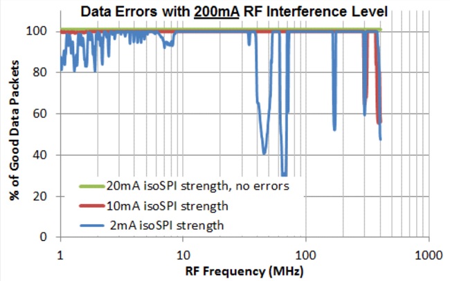

isoSPI脉冲的信号强度和两线连接的阻抗是可调的。通过改变电阻器的值(未显示),用户可以提高信号电流。这种灵活性意味着,isoSPI总线可以定制以通过100米电缆通信并抑制高干扰电平。LTC6804 AFE IC包括15位循环冗余校验(CRC),以确保数据的完整性。图6说明了大电流注入(BCI)测试的结果。BCI测量一个系统的抗电磁干扰性。RF能量通过夹在电缆的探头注入。另一个探头测量所产生的RF电流。数据包通过电缆发送,CRC用来查看是否有数据损坏。采用几种不同的isoSPI数据脉冲强度来重复测试。20mA isoSPI数据脉冲不受200mA RF注入的影响。
RF Frequency:RF频率
% of Good Data Packets:好数据包的比例(%)
Data Errors with 200mA RF Interference Level:在200mA RF干扰时的数据误差
20mA isoSPI strength, no errors: 20mA isoSPI强度,无误差
10mA isoSPI strength: 10mA isoSPI强度
2mA isoSPO strength: 2mA isoSPI强度
图6:isoSPI抗RF干扰能力

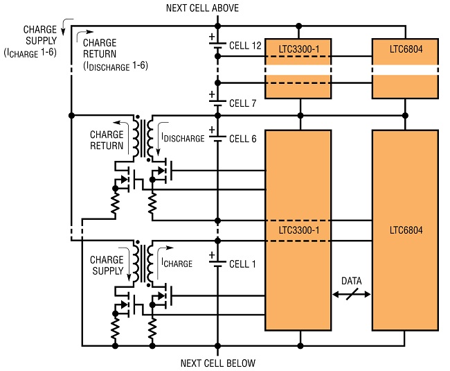

LTC3300和LT8584等的新IC将在汽车电池组中实现主动电荷平衡。LTC3300(图7)为满足大型电池系统的双向主动平衡需求而设计。
CHARGE SUPPLY:供应电荷
CHARGE RETURN:电荷返回
NEXT CELL ABOVE:上节电池
NEXT CELL BELOW:下节电池
图7:采用LTC6804和LTC3300的监视器和主动电荷平衡解决方案
这采用了一种非隔离型同步反激式拓扑,一次最多可对12个或更多邻接电池中的6个电池进行电荷平衡。平衡电流可能高达10A。通过将每个反激式变压器的副端交错连接,电荷可从一个由12节电池组成的模块传送至一个模块。可实现非常高的传送效率(>92%),而且就典型的电池至电池失配情况而言,可以实现非常高的容量恢复(>80%)。LT3300可以通过LTC6804上的串行端口来控制。这两个IC建立了准确和易于使用的电池监视器和平衡系统。

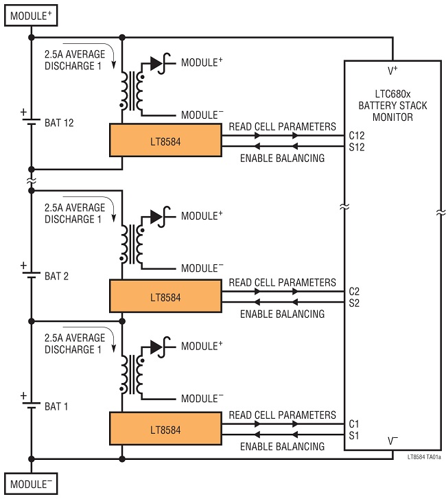

LT8584(图8)单片反激式DC/DC转换器用单向拓扑实现了主动平衡。这种单向方式有一个优势,即从一个给定电池向整个电池组重新分配电荷,从而提供高效率电池放电。这种拓扑可能仅在放电方向移动电荷,因此对给定电池的“充电”会比双向方式的效率低。集成的6A电源开关支持2.5A平均平衡电流。LT8584还可以测量平衡电流、芯片温度和电缆电阻。LT8584直接连接到LTC6804 AFE IC,实现了又一个易于使用两个IC来监视和平衡的方案。
MODULE:模块
2.5A AVERAGE DISCHARGE 1:2.5A平均放电电流1
READ CELL PARAMETERS:读电池参数
ENABLE BALANCING:实现平衡
BATTERY STACK MONITOR:电池组监视器
图8:采用LTC6804和LT8584的监视器和主动电荷平衡解决方案
