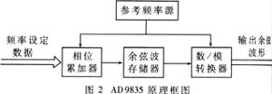

式中,fmc为固定时钟频率,fmc=1/Δt,通过改变相位值ΔP就可以改变合成信号的频率f。 DDS芯片AD9835原理框图如图2所示。
其中,相位累加器为32位,取其高12位作为读取余弦波形存储器的地址。每一次,时钟使相位累加器的输出也即余弦ROM寻址地址递增频率设定数据K,对应的波形相位变化为:
ΔP=2Πk/232 (3)
因此,改变相位累加器设定值K,就可以改变相位值ΔP,从而改变合成信号频率f。经简化,合成信号频率由下式决定:
f=K·fmc/232 ?4
式中,fmc=50MHz,用高稳定度晶体振荡器获得。K值在1<K<231之间。最低频率为fmin=fmc/232,本例为0.0116Hz,这也是本例的频率分辨率;根据Nyquist采样定律,重建信号频率最高可达fmc/2,但通常取最高频率为fmax=fmc/3。

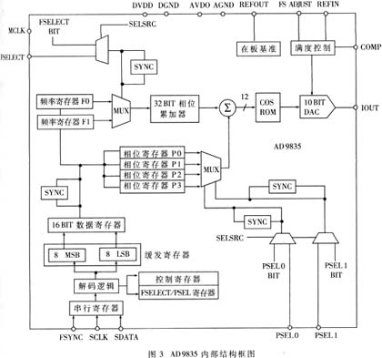

AD9835内部结构框图如图3所示
它有一个32位相位累加器,两个32位频率寄存器F0和F1(用于设定K值),四个12位相位寄存器P0、P1、P2、P3。程控切换F0、F1时,可实现FSK和扫频功能;程控切换P0、P1、P2、P3时,可实现相位PSK调制。余弦函数表储存在ROM中。
32位相位累加器的输出值截取高12位后与12位相位寄存器Pi值相加,构成12位的相位地址,去寻址余弦ROM表。寻址得到的幅度值经10位的高速D/A转换后成为合成余弦信号。输出信号S对所有DAC输出噪声N之比SNR主要与D/A的位数有关,即与数字量化噪声有关。理论分析可知10位D/A的SNR可达60.2dB,AD公司资料给出的AD9835实际SNR优于50dB。输出信号总谐波分量畸变量与两主号频率之比m=fmc/f有关,m值越大,谐波畸变越小;m值较小时,谐波畸变较大。为消除m较小的谐波畸变,输出端采用LC高阶低通滤波器滤除高次谐波。本例中使用的是5阶Butterworth低通滤波器,可以将50MHz以上的高次谐波降低至-60dB,完全满足高精度信号源的要求。
图3中引脚FSELECT、PSEL0、PSEL1是外加调制信号,可用于对DDS进行直接位控调制,实现数字二值调频(FSK)和数字四值调相(PSK)。引脚FSYNC、SCLK、SDATA用来对DDS进行程控工作模式设定。数据传输方式为同步串行方式。图3中,AD9835可以设定为SLEEP、RESET工作方式,在SLEEP工作方式下,功耗仅为1.75mW。

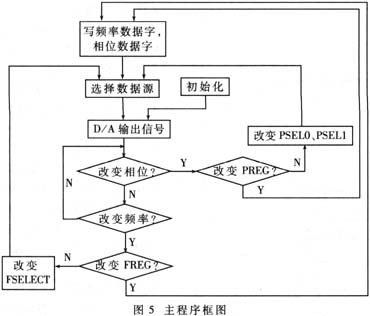

无论是在PC机上用VB编程,还是在单片机上用汇编语言编程,主程序框图基本一致,如图5所示。
在图5中,"初始化"是指对AD9835写入控制字,包括设置SLEEP、RESET、CLR、SYNC、SELSRC等位,还要选择在以后的调制中使用管脚还是串行控制位来控制AD9835。一旦设定后,AD9835将保持设定状态不变,直到重新进行设置。
由于AD9835控制参数要求以同步串行方式输入,因此用PC机控制的时候,采用PC机并口输出的办法。用并口数据位线分别模拟帧同步FSYNC、同步时钟SCLK和串行数据SDATA,按参数要求将其串行化后装配成并行数据从并行口输出。另外,由于VB本身不具有口读写功能,因此需要用其他语言编写口读写功能函数后用动态链接库。DLL的形式调用,以实现口输出。本程序也可以和虚拟仪器组合使用,构成虚拟仪器界面的数字频率信号发生器
