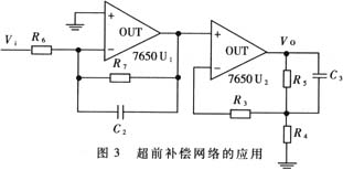

第一级使用ICL7650SC反相放大,完成光电流→电压的变换,第二级使用ICL7650SC正相输入放大,总倍数为100×10。由于放大器2级之中产生附加相移,如果因反馈过深引起的附加相移超过180°就会引起运放自激。为了防止自激,可以引入超前补偿网络?如图3,具体做法是与运放反馈电阻R7、R5分别并联电容C2、C3,从而改善了系统响应函数的零极点位置,达到稳定系统的目的。
改进后的两级相频曲线如图4所示(虚线为改进前的,实线为改进后的)。从图中可以看出,加入超前网络后显然能够有效地改善系统幅频和相频响应,拓展带宽,增加系统稳定性。

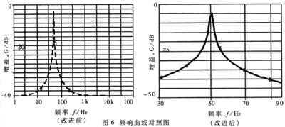

可见新型T型选频网络的带通范围比传统的T型网络更窄,Q值更高,选频特性更好。改进前后的频响曲线如图6所示。
