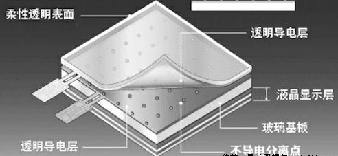

电容式触摸屏结构图
电容式触摸屏工作原理
电容屏要实现多点触控,靠的就是增加互电容的电极,简单地说,就是将屏幕分块,在每一个区域里设置一组互电容模块都是独立工作,所以电容屏就可以独立检测到各区域的触控情况,进行处理后,简单地实现多点触控。
电容式触摸屏原理
电容技术触摸屏CTP(Capacity Touch Panel)是利用人体的电流感应进行工作的。电容屏是一块四层复合玻璃屏,玻璃屏的内表面和夹层各涂一层ITO(纳米铟锡金属氧化物),最外层是只有0.0015mm厚的矽土玻璃保护层,夹层ITO涂层作工作面,四个角引出四个电极,内层ITO为屏层以保证工作环境。
当用户触摸电容屏时,由于人体电场,用户手指和工作面形成一个耦合电容,因为工作面上接有高频信号,于是手指吸收走一个很小的电流,这个电流分别从屏的四个角上的电极中流出,且理论上流经四个电极的电流与手指头到四角的距离成比例,控制器通过对四个电流比例的精密计算,得出位置。可以达到99%的精确度,具备小于3ms的响应速度。
投射式电容面板的触控技术投射电容式触摸屏是在两层ITO导电玻璃涂层上蚀刻出不同的ITO导电线路模块.两个模块上蚀刻的图形相互垂直,可以把它们看作是X和Y方向连续变化的滑条。由于X、Y架构在不同表面,其相交处形成一电容节点。一个滑条可以当成驱动线,另外一个滑条当成是侦测线。当电流经过驱动线中的一条导线时,如果外界有电容变化的信号,那么就会引起另一层导线上电容节点的变化。侦测电容值的变化可以通过与之相连的电子回路测量得到,再经由A/D控制器转为数字讯号让计算机做运算处理取得(X,Y)轴位置,进而达到定位的目地。
