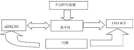

2 总体设计方案
计步器由振荡电路、复位电路、显示电路以及按键电路几个部分组成,由电池进行供电。系统结构图如图1 所示。
图1 系统结构图

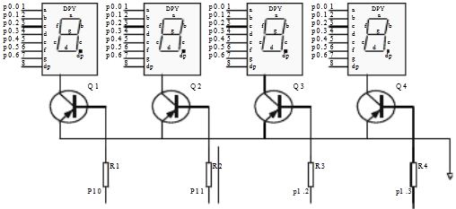

3.3 显示电路
本次设计采用4 位LED 共阴极数码管显示屏做为系统的显示界面,如图4 所示。常用的LED 显示器为8 段或7 段(8 段比7 段多了一个小数点“dp”段)。每一个段对应一个发光二极管。这种显示器由共阳极和共阴极两种。如图4 所示。共阴极LED 显示器的发光二极管的阴极连接在一起,通常次共阴极接地。当某个发光二极管的阳极为高电平时,发光二极管点亮,相应的段被现实。为了使LED显示器显示不同的符号和数字,就要把不同段的发光二极管点亮,这样就要为LED 显示器提供代码,因为这些代码可使LED 相应的段发光,从而显示不同字型,因此该代码称之为段码(或称为字型代码)。7 段发光二极管在加上一个小数点,共计8 段。因此提供给LED 显示器的段码正好是1B。
图4 显示器连接电路

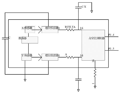

3.5 ADXL202 传感器电路
ADXL022 传感器模块电路如图6 所示。
图6 ADXL202传感器模块电路

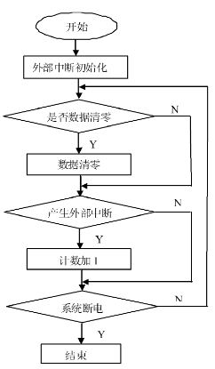

4 系统软件
计步开始,内部程序准备就位。人走动一步,传感器检测到峰值,经四种电路,由显示器显示出来,再走一步,由累加器累加1,由此走几步依次加1,由显示器显示。单片机复位系统产生外部中断,显示器置零。系统流程图如图7 所示。
图7 系统流程图

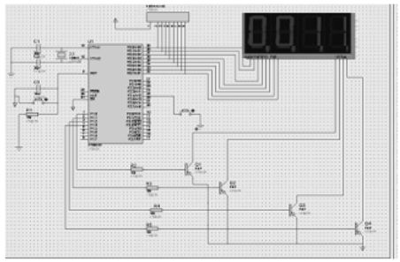

5 软件仿真
系统中将按键电路中按键K1 与单片机的P4.4 进行连接,专用的按键电路产生振荡电路,将电信号通过电路转换给微控制器,微控制器将表征当前步数的数字量按照10 进制等处理后通过直观LED 显示。当按键按下一次的时候,显示器显示1,按几次则显示多少。计步器仿真效果图如图8 所示。
图8 仿真效果图
