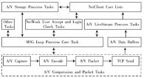

3.1 基于多线程的软件总体设计
系统软件架构如图1 所示,它是音视频单向采集、压缩、传输、接收、解压缩、处理回放音视频流控制过程,各个模块采用线程处理,由信号量处理线程间优先级构成循环的线程,有效地处理了音视频数据流。系统各功能模块化,便于修改和移植,代码简短精悍。
图1 软件架构

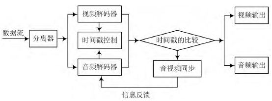

3.3 嵌入式音视频的同步
本文的基本思想是以视频流为主媒体流,音频流为从媒体流,视频的播放速率保持不变,根据本地系统时钟确定实际时间,通过调整音频播放速度来达到音视频同步。
首先选择一个本地系统时钟参考(LSCR),然后将LSCR发送到视频解码器和音频解码器,由这两个解码器根据各帧的PTS值对照本地系统时钟,参考产生各帧准确的显示或回放的时间。也就是说,生成输出数据流时依据本地参考时钟上的时间给每个数据块都打上时间戳(一般包括开始时间和结束时间)。在播放时,读取数据块上的时间戳,同时根据本地系统时钟参考上的时间来安排播放。
整个系统的音视频同步数据流程如图2所示。
图2 音视频同步数据流程
