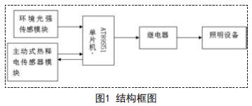

本设计由主动式热释电红外传感器检测模块、单片机控制模块、环境光强检测模块、继电器执行模块组成。结构如图1所示。

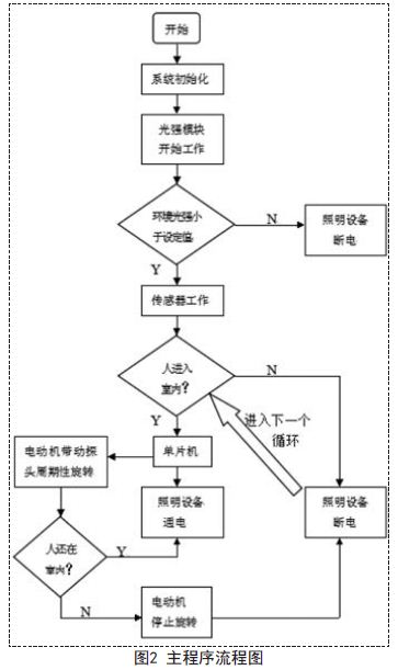

程序流程图如图2所示。系统通电时,先对系统进行初始化,接着运行环境光强检测模块,当环境光强低于设定值时,单片机启动主动式热释电传感器模块探测室内人体红外线,但电动机不工作,当人进入室内时,传感器开始接收到人体红外线,产生的电信号经过处理后传递给单片机,由单片机控制接通照明设备,此后单片机控制电动机带动探头每隔10分钟旋转一次,每次旋转20秒。若进入室内的人没离开,则由单片机控制接通照明设备使其保持通电状态并维持到下一个20秒的检测,若进入室内的人离开了,热释电在20秒的检测阶段内检测不到人体红外线,则由单片机控制断开照明设备直至下一个人进入室内开始循环。在白天,环境光强大于设定值,照明设备和主动式热释电传感器将一直处于断电状态。

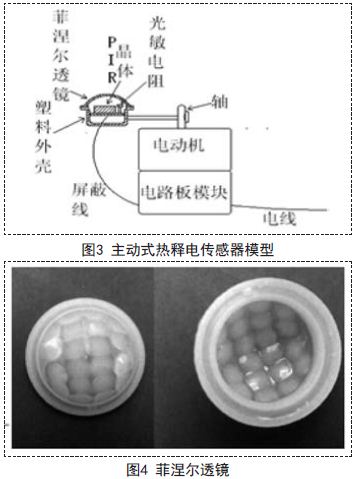

本项目设计的主动式热释电模型传感器如图3所示,可以分解为三大模块,一是电动机模块,二是感应探头模块,三是电路板模块。
电动机模块采用的是同步电动机,利用同步电动机带动探头正反交替旋转,一方面实现了功能的需要,一方面解决了探头单向旋转带来的连接线的绕线问题。对于感应探头模块,采用了D203S热释电和MJ3516光敏电阻和菲涅尔透镜,菲涅尔透镜的作用一是聚焦作用;二是将探测区域内分为若干个明区和暗区,使进入探测区域的移动物体能以温度变化的形式在热释电晶体上产生变化的热释红外信号。对于电路板模块,根据转动速率,探头灵敏度和可靠性来设计集成处理电路,使用AT89S51单片机对信号进行收集、分析和对照明设备进行控制。
本项目完成了模型的构建,通过大量的实验与总结,设计合适的菲涅尔透镜,选择电动机的转速和排查各种影响因素。电动机的转速大小,会改变探头与静态人体的相对速度,从而影响着探头接收红外线的速率,过大过小都会使得传感器变得不稳定。菲涅尔透镜大体如图4所示,探头旋转会使热释电的灵敏度加大,这就要求设计相应的菲涅尔透镜,透镜厚度、接收角度和折射角度都经过实验改良设计。最后,还得经过实验排查各种影响因素,才能够达到稳定检测静态人体的功能,例如旋转时的绕线问题、环境风速问题等。
本项目的特色与创新点在于菲尼尔透镜的设计,若没有合理的菲涅尔透镜,传感器在旋转的情况下,将一直处于不稳定状态,失去检测静态人体的功能。
