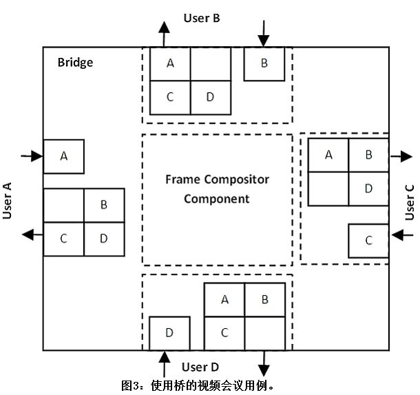

由于设备存在最多一路高清帧的编码和解码电路限制,低端平板电脑和智能手机不可能支持涉及多路高清帧解码和单路高清帧编码的会议呼叫。为了让这种系统支持高清视频会议,它们需要采用所有设备能够拨入的高端视频通信桥。图3显示了这种视频桥的功能。
视频桥接收来自所有设备的多路编码过的输入视频流,然后将它们解码为帧。来自多方的解码帧再合成为单个帧。这种视频桥将为每个连接的用户设备生成合成帧。
视频桥为某个用户设备产生的合成帧包含有除该台设备自己产生的帧以外的所有其它用户设备产生的视频帧。因此为了在所有设备之间建立视频会议,必须至少有一个桥。这种桥可以是一个高端视频卡,也可以是具有更强编码和解码功能的这些设备之一。
正如我们在上述例子中看到的那样,扮演视频桥角色的嵌入式设备需要具有离屏视频帧合成组件。

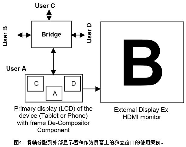

对上述视频会议用例中与视频桥连接的每台设备来说,可能要求从输入的单路视频通道中提取/分解合成视频帧,并将它们显示到各台显示设备,或者出于演示等目的在接收终端的屏幕各窗口上显示。下面的图4就展示了这样的一个用例,其中来自用户A、C和D的帧被显示在用户A的LCD屏幕的各个独立窗口上,而来自用户B的帧显示在诸如HDMI电视机等外部显示器上。

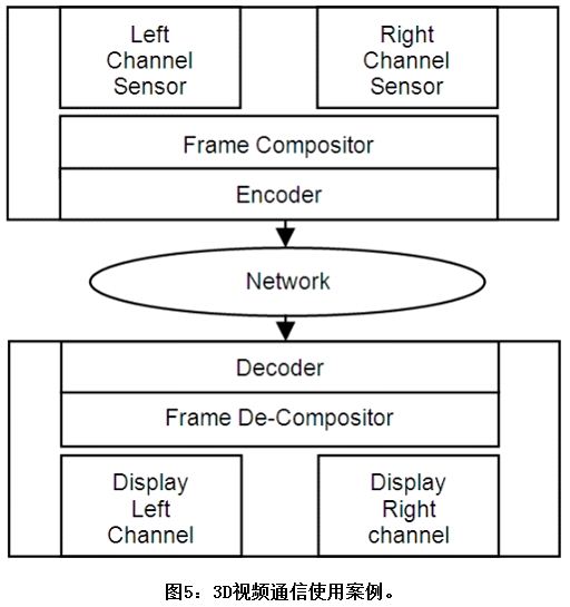

在如图5所示的3D视频会议应用案例中,要求将来自两个摄像传感器的输入帧合成在一起,经编码后在网络上以数据流的形式传输。接收端则要求提取/分解出来自每个摄像传感器的帧,以便将各个通道的帧渲染到显示器的不同通道上,实现立体观看体验。

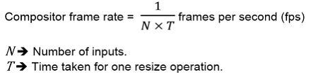

针对将N个输入帧合成到一个输出帧的应用而言,它必须在一个帧周期内完成N次尺寸调整操作。这些缩放器非常高效,可以在可接受的时间限制内完成缩放处理。合成帧的输出帧速率取决于单次缩放操作所占用的时间。
如果是N到1的合成、并且输入/输出帧具有相同的像素分辨率,那么
N代表输入数量
T代表一次缩放操作所花的时间
如果合成中的输入/输出帧具有不同的像素分辨率,那么:
Tn代表将第n个输入通道的帧缩放后放到输出通道所花的时间。其中n:0->N
上述公式同样可以应用于具有一个输入和N个输出通道的分解器。
