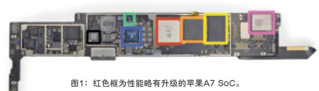

        iFixit公司与Chipworks合作的最新拆解报告显示,苹果iPad Air中配备了一款更快速的A7处理器(图1),除此之外就没有太多的惊喜之处了。

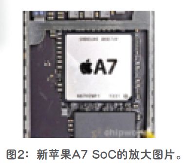

iPad Air内置的处理器为APL5698A7处理器,而先前在iPhone5s拆解中看到的64位SoC则标示为APL0698。
Chipworks团队代表表示:“可惜的是这并不是什么大新闻—因为在两种不同封装中采用的都是相同的芯片,只不过由于频率提升而提供了更好的散热性能。”Chipworks原本期待可以看到采用全新的代工(那将会是一条大新闻)、更加微缩的芯片,甚至采用不同的布局。
Chipworks公司表示,其iPad Air的拆解专注于产品所采用的芯片上,但这款全新的A7处理器中使用的芯片与iPhone5s中的SoC一样(图2)。不过,该平板电脑的运行速度可能更快一些(从1.3GHz提升至1.4GHz),而且由于采用的是尔必达(Elpida)的内存配置,在引脚上也有些不同。

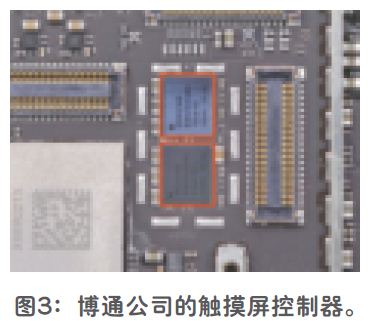

●一组博通BCM5976C1KUB6G触摸屏控制器(图3);

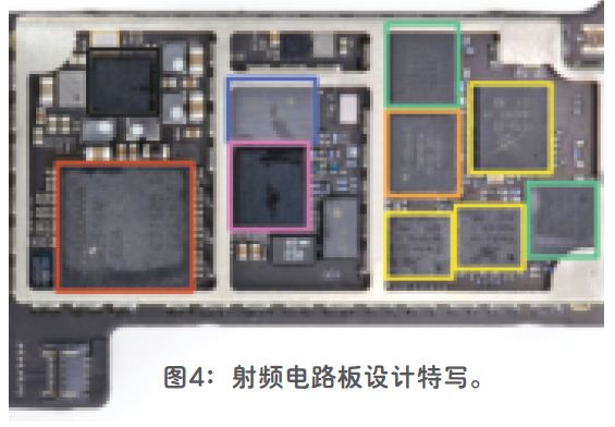

●TriQuint TQF6514射频功率放大器模块,与iPhone5s中的6414类似(图4);
●三个思佳讯SKY77系列LTE射频功率放大器/双工器模块;
●两个安华高A79系列的LTE射频功率放大器/双工器模块;
●227LG,Murata天线切换/滤波模块;·WTR1605L收发器模块;
●高通PM8018电源管理芯片。
