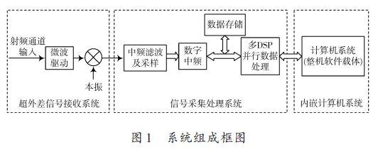

频谱监测分析仪系统组成包括了超外差信号接收,强大的中频信号采集处理系统,以及内嵌计算机系统这三大主要部分。超外差信号接收包括射频通道、微波驱动、本振合成,信号经过三次变频,变频到采样中频,中频采集处理系统基于软件无线电设计思想,包括中频电路、数字中频及存储单元、多DSP并行信号处理。内嵌计算机操作系统为Windows XP,是整机软件的载体,并可配置外接设备。整机原理框图如图1所示。

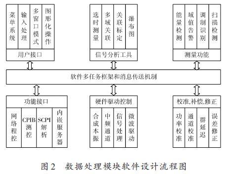

数据处理模块主要是对信号进行采集,然后将数据送入计算机。数据处理模块的核心工作就是把所要采集的信号进行量化和采集。该模块的详细软件设计如图2所示。

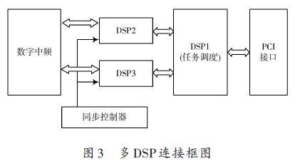

为了提高信号处理速度,采用多DSP处理器,采用的DSP型号为ADI公司的ADSP-TS20IS。本系统采用3个高性能DSP高速处理,其中2个为信号处理DSP,1个为管理DSP。作为2个信号处理DSP,分时接收前端A/D的采样数据,然后进行数字并行滤波器组处理提取信号的频率信息、功率信息、带宽信息,2个DSP的处理结果送给管理DSP。管理DSP是数据处理层和数据管理层之间的纽带,负责协同多DSP处理系统的工作,本系统采用的多DSP连接框图如图3所示。

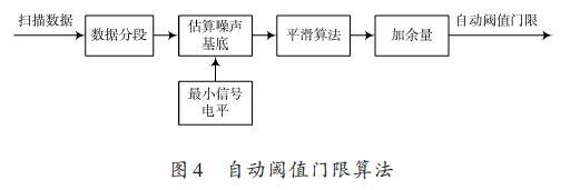

3.3 能量检测技术
阈值设定和计算是进行信号能量检测的前提和关键,用户监测分析频率范围比较窄的情况下可以采用电平阈值方式,电平阈值作为单一电平设定和使用比较简单方便,但在频段较宽的情况下,电平阈值无法有效完成多个波段同时扫描的情况下较小电平信号的监测,为此设计了自动阈值算法(见图4),自动阈值由软件根据频谱数据自动计算背景噪声功率,并通过加一个偏移值,很好的把噪声和信号区分开。

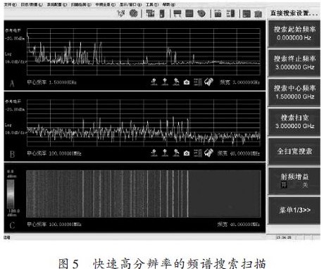

本文设计的频谱监测分析仪各种功能都已经实现,几个功能实现界面如图5,图6所示,在频谱监测中发挥了重要作用。
